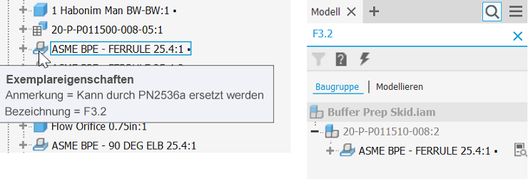

Mit Exemplareigenschaften erstellen oder bearbeiten Sie Exemplareigenschaften für das ausgewählte Komponentenexemplar.
Mit Exemplareigenschaften löschen löschen Sie alle Exemplareigenschaften aus dem ausgewählten Exemplar.
Dialogfeld Exemplareigenschaften
Zeigt Exemplareigenschaften an, fügt diese hinzu, bearbeitet und löscht sie.
Browser-Markierungen, QuickInfos und Suche
- Eine QuickInfo zeigt die Exemplareigenschaften an, die dem Komponentenexemplar zugewiesen sind.
- Eine Punktmarkierung neben dem Exemplarnamen markiert Exemplare mit Exemplareigenschaften.
- Exemplareigenschaften werden in der Browser-Suche unterstützt.

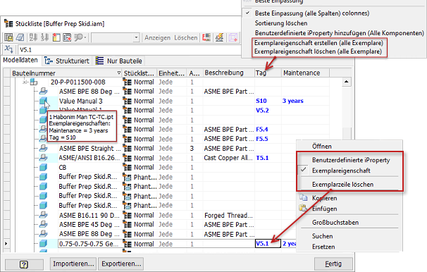

Dialogfeld Stückliste
Zeigt Exemplareigenschaften an, fügt diese hinzu, bearbeitet oder löscht sie.
- Das Symbolfeld für eine Exemplareigenschaftszeile verfügt über einen cyanfarbenen Hintergrund.
- Werte für Exemplareigenschaften sind blau.
- Eine QuickInfo listet die dem Exemplar zugewiesenen Exemplareigenschaften auf.
- Verwenden Sie das Kontextmenü, um mit Exemplareigenschaften zu arbeiten.
- Auf der Registerkarte Modelldaten wird die Gruppierung aller Zeilen der Exemplareigenschaften aufgehoben. Auf anderen Registerkarten werden Exemplarzeilen basierend auf der Option Exemplarzeilen zusammenführen im Dialogfeld Bauteilnummerzeilen zusammenführen - Einstellungen angezeigt oder zusammengeführt.

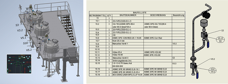

Exemplareigenschaften für Führungslinientext, Bauteillisten, Positionsnummern und skizzierte Symbole
Exemplareigenschaften können in folgenden Bereichen angezeigt werden:
- 2D- oder 3D-Führungslinientext
- Skizzierte Symbole
- Teilelisten
- Positionsnummern
