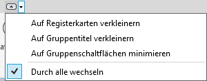

Zum Ändern der Multifunktionsleistenanzeige klicken Sie auf den Pfeil rechts neben der Registerkartenleiste und wählen eine Option aus. Sie können sie auf Registerkarten- oder Fenstergröße verkleinern. Sie können durch die Optionen der Multifunktionsleiste wechseln, indem Sie auf das Symbol statt auf den Pfeil klicken.
