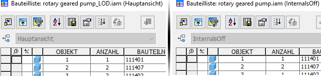

- Wählen Sie die entsprechende Stücklistenansicht für die Erstellung von Teilelisten und Positionsnummern.
Anmerkung: Um für die Teileliste verfügbar zu sein, muss die Ansicht Strukturiert oder Nur Bauteile in der Stückliste des Quellenmodells aktiviert werden. - Legen Sie im Dialogfeld Tabellenumbruch die Umbruchrichtung fest. Wählen Sie gegebenenfalls Automatischen Zeilenumbruch aktivieren, und legen Sie die maximale Anzahl an Zeilen oder Abschnitten für die Teileliste fest.

Was ist die Stücklistendelegierung?
Die Meldung zur Stücklistendelegierung wird angezeigt, wenn Sie den Befehl Bauteilliste starten und der Modellzustand der ausgewählten Ansicht eine der folgenden Bedingungen erfüllt:
- Der Modellzustand ist eine migrierte Nicht-Hauptdetailgenauigkeit.
- Der Modellzustand ist eine migrierte Detailgenauigkeit eines Ersatzbauteils.
- Der Modellzustand ist eine Ersatzbauteildatei.
Die Bauteilliste für einen Modellzustand, der aus einer migrierten Nicht-Hauptdetailgenauigkeit erstellt wurde, verwendet die Stückliste des Hauptmodellzustands. Die Bauteilliste für ein Ersatzobjekt, das aus einem migrierten Detailgenauigkeits-Ersatzobjekt erstellt wurde, verwendet ebenfalls die Stückliste des Hauptmodellzustands. Für die Bauteilliste eines Ersatzobjekts wird die Modellzustands-Stückliste der Quellbaugruppe verwendet.
