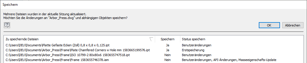

Kopie speichern unter. Bei jeder Änderung an referenzierten Dateien wird das Dialogfeld Speichern angezeigt.
Listet alle referenzierten Dateien mit Änderungen auf, die noch nicht gespeichert wurden.
Gibt an, ob die Datei, alle aufgelisteten Dateien oder eine ausgewählte Dateigruppe gespeichert werden sollen. Sie können alle geänderten Dateien speichern oder die zu speichernden Dateien auswählen.
Wenn Sie eine Zeichnung speichern, werden die abhängigen Dateien angezeigt, die geändert, aber nicht gespeichert wurden.
Änderungen an der Breite einer oder mehrerer Spalten bleiben zwischen Sitzungen erhalten. Wenn Sie beispielsweise die Breite der Spalte Zu speichernde Dateien erhöhen, wird die angegebene Breite für alle Sitzungen gespeichert, bis Sie eine andere Breite angeben.
Klicken Sie auf einen Spaltennamen, um die Anzeige des Texts umzuschalten.
Ändern Sie den Speicherstatus, indem Sie auf diesen klicken (klicken Sie z. B. auf Ja, um den Status in Nein zu ändern).
In der Spalte Speicherstatus wird der Speicherstatus für die folgenden Bedingungen angezeigt:
