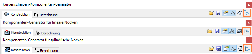

Einfügen von zylindrischen Nocken
| | - Klicken Sie in der Multifunktionsleiste auf
 . - Gehen Sie auf der Registerkarte Konstruktion wie folgt vor:
- Wählen Sie im Gruppenfeld Nocken die Option Komponente aus der Pulldown-Liste aus. Die Befehle Zylindrische Fläche und Startebene werden aktiviert. Bei Auswahl der Option Kein Modell wird nur eine Berechnung in die Baugruppe eingefügt. Die Befehle Zylindrische Fläche und Startebene werden in diesem Fall deaktiviert.
- Wählen Sie in der Baugruppe die zylindrische Fläche und die Startebene aus, um die Position der Komponente anzugeben. Die Befehle Zylindrische Fläche und Startebene sind vorgabegemäß aktiviert.
- Geben Sie die Werte für den Grundradius und die Nockenbreite ein.
- Klicken Sie auf Vorschau, um eine Vorschau des zylindrischen Nocken anzuzeigen.
