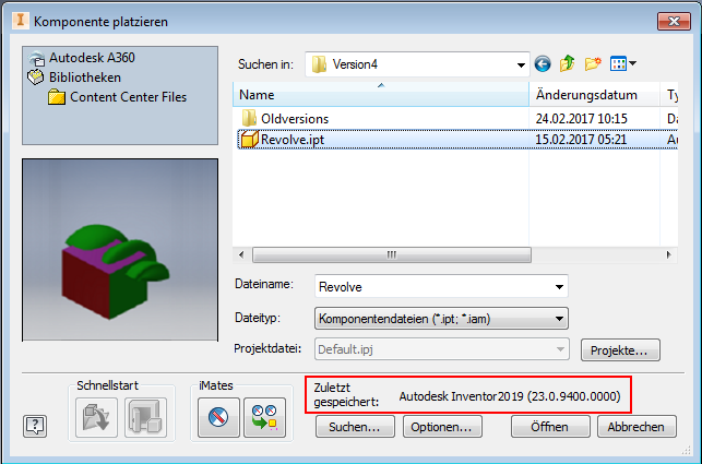

Platzieren Sie eine neuere Version einer Bauteildatei in einer Baugruppendatei: Klicken Sie in einer Baugruppendatei in der Multifunktionsleiste auf Registerkarte Zusammenfügen
Gruppe Komponente
Platzieren.
Suchen und wählen Sie die zu platzierende neuere Bauteildatei (.ipt) aus. Die Version von Inventor, in der die Datei zuletzt gespeichert wurde, wird angezeigt.
Klicken Sie optional auf Optionen, um das Dialogfeld Dateioptionen zu öffnen, und geben Sie die Konstruktionsansichtsdarstellung an. Klicken Sie auf OK.
Klicken Sie im Dialogfeld Komponente platzieren auf Öffnen. Volumenkörper und Oberflächenkörper werden erstellt.
Sie können je nach Bedarf mehrere Exemplare platzieren.

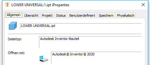

Die iProperties des neueren Bauteils sind verfügbar.
Die Baugruppendatei kann mit jeder beliebigen Installation der gleichen Inventor-Version gespeichert und erneut geöffnet werden.

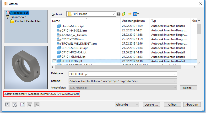

Mit diesem Arbeitsablauf erstellen Sie eine Referenz auf eine ein Jahr neuere Version einer Inventor-Bauteildatei in einer Bauteildatei.
Wählen Sie eine der folgenden Möglichkeiten:
Öffnen.
Gruppe Einfügen
Ableiten
.Suchen und wählen Sie die zu öffnende neue Bauteildatei (.ipt).
Klicken Sie optional auf Optionen, um das Dialogfeld Dateioptionen zu öffnen, geben Sie die Konstruktionsansichtsdarstellung an, und klicken Sie auf OK.
Klicken Sie im Dialogfeld Datei öffnen auf Optionen. Volumenkörper und Oberflächenkörper werden erstellt.
Im Dialogfeld Abgeleitetes Bauteil können Sie Volumenkörper und Oberflächenkörper ein- oder ausschließen.
Klicken Sie zum Speichern der Änderungen auf Anwenden.
Im Browser wird die referenzierte neuere Datei angezeigt.
Das abgeleitete Bauteilelement kann bearbeitet werden.
Die Bauteildatei kann mit jeder beliebigen Installation der gleichen Inventor-Version gespeichert und erneut geöffnet werden.
