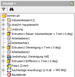

Erweiterte Informationen nach Funktionsknotennamen im Browser anzeigen
Zeigt detaillierte Informationen zu Bauteilelementen im Browser an. Erweiterte Elementnamen stehen in den Umgebungen Bauteil, Blechbauteil, Modellierungsansicht für die Baugruppe und Zeichnung zur Verfügung.
Wichtig: Das erweiterte Informationsformat ist in der Datei FeatureAutoname.xml im Konstruktionsdatenordner anpassbar. Sie können den Vorgabeinstallationspfad des Konstruktionsdatenordners im Dialogfeld Anwendungsoptionen/Registerkarte Datei oder im Dialogfeld Projekte ändern.
