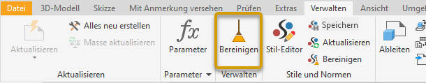

Beim Konstruieren können Arbeitselemente und Skizzen entstehen, die nicht mehr verwendet werden. Diese überflüssigen Daten können selektiv mit dem Befehl Nicht Verwendete bereinigen entfernt werden.
Greifen Sie in der Bauteil- oder der Baugruppenumgebung über folgende Optionen auf den Befehl Nicht Verwendete bereinigen zu:
Multifunktionsleiste Registerkarte Verwalten
Gruppe Verwalten
