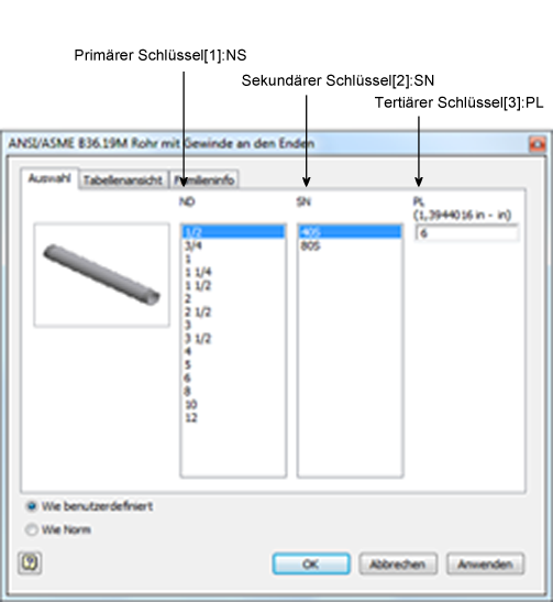

Leitungs-iParts verfügen normalerweise über drei Schlüsselspalten für Familien: Nenngröße, Wandzahl und Leitungslänge. Für das Beispiel für Leitungs-iParts:
Fitting-iParts verfügen normalerweise über eine Schlüsselspalte für Familien: Nenngröße. Für das Beispiel für Rohrbogen-iParts ist NPS auf der Registerkarte Sonstiges der erste Schlüssel {1}.
Die folgende Abbildung stellt die Beziehung zwischen der Schlüsselspalte für iPart-Familien und der Seite mit den Bauteilfamilien-Miniaturansichten im Inhaltscenter dar.
Schlüsselspalten für Familien spielen bei der Benennung von Dateien für Bauteilfamilien im Inhaltscenter eine wichtige Rolle. Nach dem Erstellen und Publizieren macht die Kombination aufeinander folgender hierarchischer Schlüssel den Wert der vordefinierten Eigenschaft im Inhaltscenter aus. In diesem Fall ist {DESIGNATION} Leitung {NS} {SN} {PL}, wobei Leitung auf den Kanalbauteiltyp hinweist.
