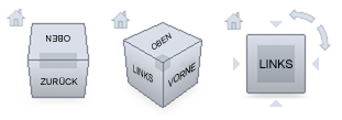

Der Autodesk® ViewCube® ist eine persistent angezeigte Schnittstelle, auf der Sie den Ansichtspunkt des Modells durch Klicken und Ziehen anpassen können. Er wird im inaktiven Zustand in einer der oberen Ecken des Fensters angezeigt. Er wird aktiviert, wenn Sie den Cursor darauf platzieren.

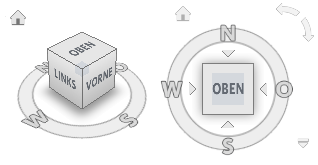

Unter dem ViewCube wird optional ein Kompass angezeigt. Dieser gibt an, welche Richtung für das Modell als Norden festgelegt ist.
Bei Ansichtsänderungen wird der ViewCube neu positioniert, um visuelle Informationen zum aktuellen Ansichtspunkt des Modells bereitzustellen.
Sie können die Ansicht des Modells steuern, indem Sie Folgendes tun:
Wenn Sie auf den ViewCube oder den Kompass klicken, um ein Modell neu auszurichten, dreht sich das Modell um einen Punkt in der Mitte des zuletzt ausgewählten Objekts.
Der ViewCube wird entweder im inaktiven oder im aktiven Zustand angezeigt. Im inaktiven Zustand ist der ViewCube nach Vorgabe teilweise transparent. Im aktiven Zustand verdeckt er möglicherweise die Objekte in der aktuellen Ansicht des Modells.
