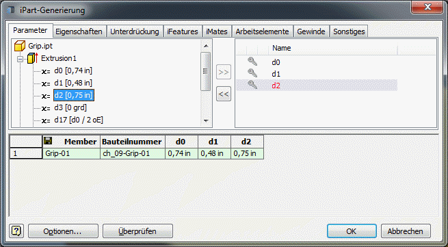

Jede iPart-Generierungstabelle verfügt über eine Standardzeile. In der Standardzeile wird das Bibliotheksbauteil festgelegt, das angezeigt wird, wenn Sie im Inhaltscenter eine Bauteilfamilie öffnen.
Öffnen Sie beispielsweise das Beispiel-Leitungs-iPart Autodesk\Inventor Professional \Tutorial Files\Tube & Pipe\Example_iparts\pipe.ipt. Doppelklicken Sie im Modell-Browser auf Tabelle, um das iPart-Generierungsdialogfeld zu öffnen.
Die Standardzeile wird in Grün hervorgehoben. Um die Standardzeile zu ändern, klicken Sie mit der rechten Maustaste auf die entsprechende Zeilennummer (z. B. 1/2) und wählen die Option zum Festlegen als Standardzeile aus. Wenn Sie auf OK klicken, wird das Leitungsbauteil im Grafikfenster automatisch aktualisiert.
