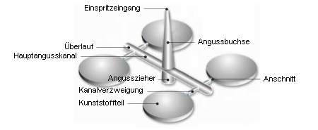

Mit dem Eingusssystem wird geschmolzener Kunststoff aus der Maschinendüse auf alle Kavitäten der Form gleichmäßig verteilt.
Die folgende Abbildung zeigt die Komponenten des Eingusssystems.
Ein Angusskanal ist ein Kanal für geschmolzenen Kunststoff, der vom Anguss zu den Eingusskanälen fließt. Ein Skizzieren des Angusskanals ist erforderlich, um das Angusssystem zu modellieren.
Das Angusssystem besteht aus dem Hauptangusskanal (primärer Angusskanal), der Kanalverzweigung (sekundärer Angusskanal) und dem tertiären Angusskanal.
Die Angussbuchse ist ebenfalls Teil des Angusssystems. Ein sekundärer Anguss (Angusskanal) kann in einer Drei-Platten-Form eingepasst werden.
