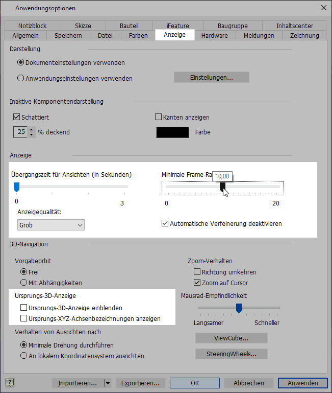

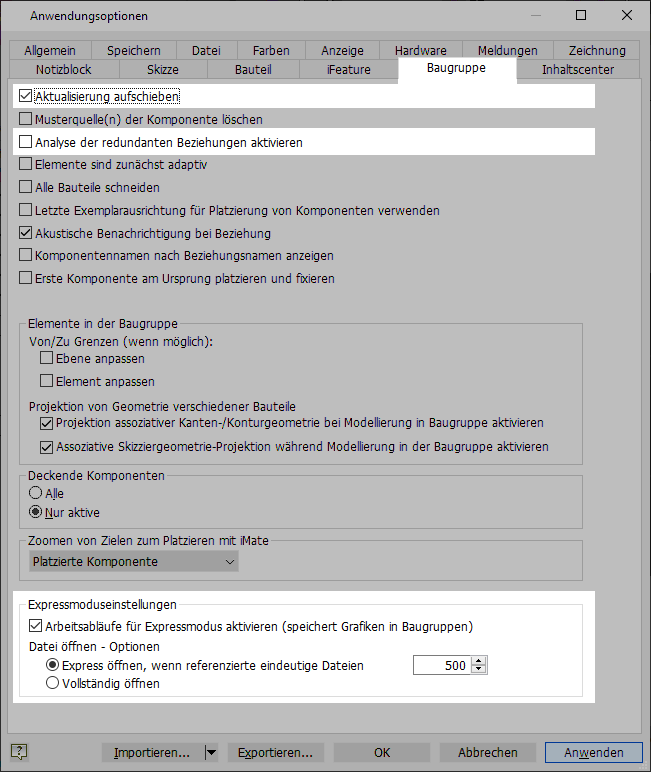

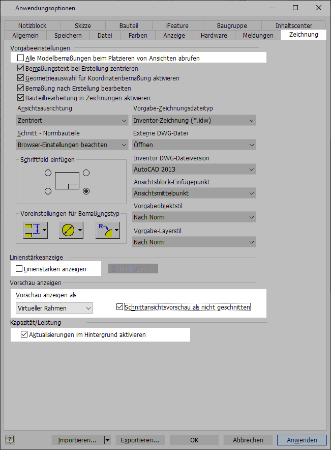

Erfahren Sie, mit welchen Einstellungen sich die Leistung bei großen Baugruppen optimieren lässt.
Die folgenden Anwendungsoptionen wirken sich auf die Baugruppenleistung aus.
Leistung - Ein
Notizsymbole - Aus
Modellkanten für Skizzenerstellung und -bearbeitung automatisch projizieren - deaktiviert
Weitere Informationen: Anwendungsoptionen - Einstellungen

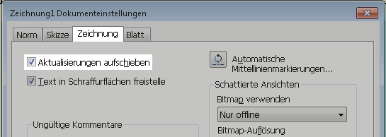

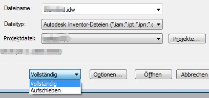

Das Öffnen großer Baugruppenzeichnungen kann einige Zeit in Anspruch nehmen, da alle Komponenten oder Bauteile auf Aktualisierungen überprüft werden. Sie können den Aktualisierungsprozess aufschieben, wenn eine Zeichnung geöffnet wird, indem Sie im Dialogfeld Öffnen die Option Aufschieben auswählen.
Sie können außerdem eine geöffnete Zeichnung in einen aufgeschobenen Zustand versetzen. Klicken Sie in der Multifunktionsleiste auf die Registerkarte Extras und in der Gruppe Optionen auf Dokumenteinstellungen. Klicken Sie im Dialogfeld auf die Registerkarte Zeichnung, und aktivieren Sie das Kontrollkästchen neben Aktualisierungen aufschieben. Ansichten werden erst mit Modelländerungen aktualisiert, wenn diese Einstellung deaktiviert ist oder überschrieben wird, wenn Sie die Zeichnung öffnen.
Aktives Dokument
Wenn Sie in einer Zeichnung arbeiten und Aktualisierungen aufschieben aktivieren möchten, klicken Sie mit der rechten Maustaste auf den Knoten der Zeichnung der obersten Ebene im Browser und wählen Aktualisierungen aufschieben aus.

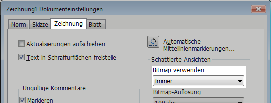

Geben Sie für Zeichnungsvorlagen die Verwendung von Bitmaps für schattierte Ansichten an, statt 'Nur offline' während Ansichtsoperationen. Öffnen Sie dazu die Vorlage Standard.idw, und speichern Sie sie unter "Large Assembly Standard.idw". Klicken Sie auf der Registerkarte Extras in der Gruppe Optionen auf Dokumenteinstellungen. Legen Sie auf der Registerkarte Zeichnung im Abschnitt Schattierte Ansichten die Option Bitmaps verwenden auf Immer fest. Speichern Sie die Änderungen.
