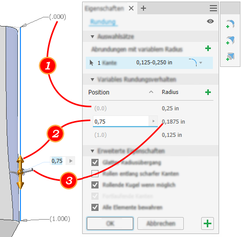

Die Direktbearbeitung ist ein interaktives Element der Benutzeroberfläche, das hilfreich ist, wenn Sie ein Modell erstellen oder bearbeiten. Die Direktbearbeitung erfolgt dynamisch, visuelle und vorhersagbar, und die Änderungen werden in Echtzeit angezeigt. Sie können sich auf die Geometrie in der Anzeige im Ansichtsbereich konzentrieren, anstatt auf die Interaktion mit anderen Elementen, wie der Multifunktionsleiste, dem Browser, der Gruppe Eigenschaften und den Dialogfeldern.
Beispiel für eine Abrundung mit variablem Radius
Die Anzeige im Ansichtsbereich ist über das Grafikfenster gelegt, um die Direktbearbeitung zu ermöglichen. Sie enthält in der Regel Manipulatoren und ein Steuerelement für die Wertbearbeitung. Die meisten Steuerelemente zur Wertbearbeitung im Ansichtsbereich verfügen über ein entsprechendes Steuerelement zur Wertbearbeitung in der Gruppe Eigenschaften.
Das Steuerelement zum Bearbeiten von realen Werten gibt numerische Werte für Modellierungs- und Bearbeitungsvorgänge an.

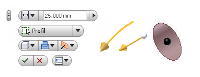

Die Mini-Werkzeugkästen werden im Ansichtsbereich in die Nähe eines ausgewählten Objekts im Grafikfenster angezeigt. Sie bieten schnellen Zugriff auf häufig verwendete Befehle und Optionen sowie Schaltflächen zum Bestätigen oder Abbrechen der aktuellen Operation. Bei manchen Schaltflächen sind Befehlsoptionen in Flyout-Menüs enthalten.
