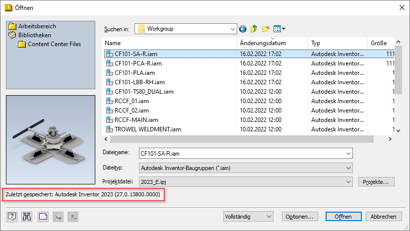

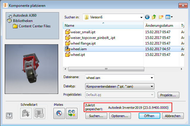

Verwenden Sie den Befehl Öffnen oder Platzieren, um eine Referenz auf die neuere Version einer Baugruppendatei zu erstellen:
Öffnen.
Gruppe Komponente
Platzieren.Suchen und wählen Sie die zu öffnende neuere Baugruppendatei (.iam).
Klicken Sie optional auf Optionen, um das Dialogfeld Datei öffnen aufzurufen, und geben Sie die Konstruktionsansicht und die Positionsdarstellung an. Klicken Sie auf OK.
Klicken Sie im Dialogfeld Komponente platzieren auf Öffnen. Volumenkörper und Oberflächenkörper werden erstellt.
Sie können je nach Bedarf mehrere Exemplare platzieren.

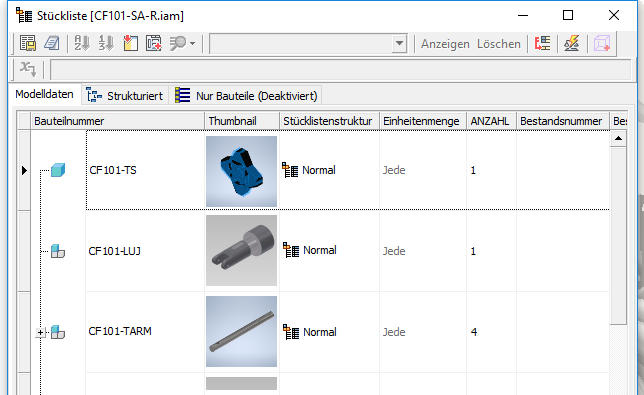

Stückliste zeigt die referenzierten Komponenten in der Baugruppe an.

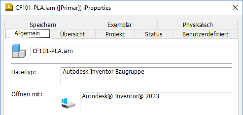

iProperties der neueren Bauteile sind verfügbar.
Die Baugruppe kann mit jeder beliebigen Installation der gleichen Inventor-Version gespeichert und erneut geöffnet werden.
