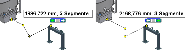

Bei der Auswahl von gültiger Geometrie, etwa zwei kreisförmige Öffnungen, Scheitelpunkte und Arbeitspunkte, erstellt das System die notwendigen Segmente und Routenpunkte. Basierend auf den ausgewählten Punkte kann es mehr als eine Routenlösung geben. In diesem Fall wird der Befehl Andere auswählen angezeigt. Sie können bei der Routenerstellung oder bei späteren Bearbeitungen durch die Lösungen blättern und die für Sie am besten geeignete auswählen.
Klicken Sie auf die Pfeile, um die verschiedenen Lösungen durchzugehen. Klicken Sie auf den mittleren grünen Bereich, um Ihre Auswahl zu treffen.
Enthält eine einzelne Route mehrere automatische Routenlösungen, zeigt der Befehl Andere auswählen zunächst die Lösungen in jedem Abschnitt an, bevor zum nächsten Abschnitt gewechselt wird.
Die Lösungen werden anhand der Länge und Anzahl der Segmente ausgewertet und eingestuft. Die Länge und weitere Informationen zum Segment werden in einer QuickInfo angezeigt, während Sie die verschiedenen Lösungen überprüfen.
Wenn Sie zu einem späteren Zeitpunkt zu einer automatischen Lösung wechseln müssen, aktivieren Sie die Routenumgebung. Der Befehl Lösung wechseln wird mit einem Rechtsklick auf den automatischen Bereich im Modell-Browser verfügbar.
