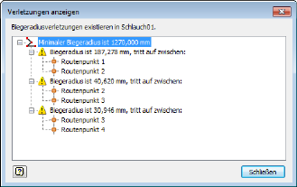

Liegen Verletzungen vor, wird das Dialogfeld Verletzungen anzeigen angezeigt. Ein Symbol neben einem Schlauch zeigt das Vorhandensein von Verletzungen an.

Verwenden Sie die Biegeradiusprüfung, um nach Biegungen zu suchen, die nicht dem angegebenen minimalen Biegeradius entsprechen. Sie können eine Biegeradiusprüfung für eine ausgewählte flexible Schlauchroute ausführen. Werden Verletzungen gefunden, wird ein Symbol neben der entsprechenden Route im Browser angezeigt.
Vor der Prüfung müssen Sie einen Wert für den minimalen Biegeradius des zu prüfenden Schlauchs festlegen. Der minimale Biegeradius wird im Dialogfeld Stile auf der Registerkarte Regeln angegeben.
