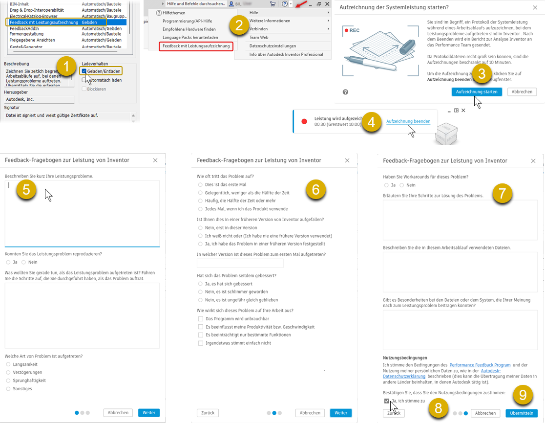

So verwenden Sie die Aufzeichnung von Feedback zur Leistung
Wenn die Aufzeichnung von Feedback zur Leistung geladen ist, können Sie die Aufzeichnung aktivieren und ein Leistungsproblem aufzeigen. Anschließend können Sie diese Informationen zur Überprüfung an das Performance Team senden.
Neue Funktionen: 2025
Verwalten des Zusatzmoduls
Zugriff: Klicken Sie unter Multifunktionsleiste
Registerkarte Extras
Gruppe Optionen auf Zusatzmodule.
Die Aufzeichnung ist auf 10 Minuten begrenzt.
- Wählen Sie im Dialogfeld Zusatzmodule die Option Aufzeichnung von Feedback zur Leistung aus, und klicken Sie unter Ladeverhalten auf Geladen/Nicht geladen.
- Erweitern Sie in der Titelleiste von Inventor die Hilfe, und klicken Sie auf Hilfe
Aufzeichnung von Feedback zur Leistung Das Werkzeug wird angezeigt.
- Klicken Sie im Aufzeichnungswerkzeug auf Aufzeichnung starten.
- Wenn Sie dargestellt haben, auf welche Weise das Problem aufgetreten ist, klicken Sie auf Aufzeichnung beenden.
- Geben Sie im Fragebogen eine kurze Beschreibung des Problems und der Erfahrung ein.
- Wählen Sie die entsprechende Eingabe aus, um die Häufigkeit sowie die verwendete Inventor-Version anzugeben und einige Umfangsangaben zu machen.
- Stellen Sie alle Umgehungslösungen bereit, die Sie entwickelt haben oder die Sie ausführen mussten, um das Problem zu umgehen.
- Lesen Sie die Nutzungsbedingungen, und aktivieren Sie das Kontrollkästchen, wenn Sie damit einverstanden sind. Die Schaltfläche Übermitteln wird aktiviert.
- Klicken Sie auf Übermitteln. Die von Ihnen angegebenen Informationen und die Diagnosedateien werden an das Performance Team gesendet.
