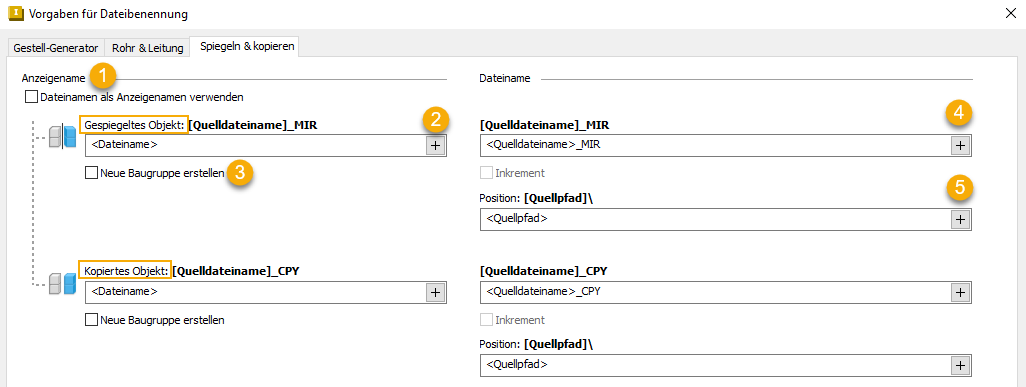

Geben Sie an, wie Dateien und Ordner durch Spiegeln und Kopieren erstellt werden.
  1. So verwenden Sie den Dateinamen als Namen des Browser-Knotens: Wählen Sie Dateinamen als Anzeigenamen verwenden aus. Deaktivieren Sie das Kontrollkästchen, um den Namen des Browser-Knotens anzupassen.
  2. So konfigurieren Sie das Benennungsschema: Klicken Sie auf das Pluszeichen , und treffen Sie eine Auswahl. Klicken Sie erneut auf das Pluszeichen, um den Namen weiter anzupassen.
  3. So erstellen Sie eine neue Baugruppendatei, die die gespiegelten oder kopierten Elemente enthält: Aktivieren Sie das Kontrollkästchen Neue Baugruppe erstellen.
  4. So geben Sie den Dateinamen an: Klicken Sie auf das Pluszeichen , und treffen Sie eine Auswahl. Klicken Sie erneut auf das Pluszeichen, um den Namen weiter anzupassen. Klicken Sie erneut auf das Pluszeichen, um weitere Ordner zu erstellen.
    Wählen Sie ein Inkrement, anhand dessen nummerierte Dateien fortlaufend nummeriert werden. Wenn Sie zuvor einen Namen bereits manuell geändert haben, wird dieser überschrieben.
    Anmerkung: Nur aktiviert, wenn der Dateiname kein Präfix/Suffix enthält.
  5. So geben Sie den Ordnerpfad an: Klicken Sie auf das Pluszeichen , und treffen Sie eine Auswahl. Klicken Sie erneut auf das Pluszeichen, um den Pfad weiter anzupassen.
