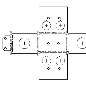

Biegungshinweise
Biegungshinweise fügen Blechbiegungen, Konturrollen und kosmetischen Mittellinien Fertigungsinformationen hinzu. Biegungshinweise können Abwicklungsansichten von Blechbauteilen hinzugefügt werden.
Biegungshinweise sind der ausgewählten Biegungsmittellinie zugeordnet. Der Biegungshinweis wird standardmäßig über der ausgewählten Biegungsmittellinie platziert. Der Biegungshinweistext ist vom Mittelpunkt der Mittellinie abhängig und um den Wert des Ursprungsversatzes des Bemaßungsstils versetzt.
Stanzinfo
Stanzinfos können Daten enthalten, die mit dem Stanzelement in Beziehung stehen: zum Beispiel Stanz-ID, Winkel, Richtung, Tiefe, Mengenhinweis und so weiter.
Stanzinfos können Abwicklungsansichten von Blechteilen hinzugefügt werden.
