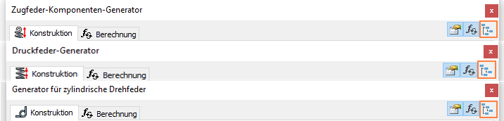

Vorgabemäßig werden Bauteile auf der Stammebene der Baugruppe erstellt . Klicken Sie zum Erstellen von Bauteilen in einer Unterbaugruppe auf den Schalter.
