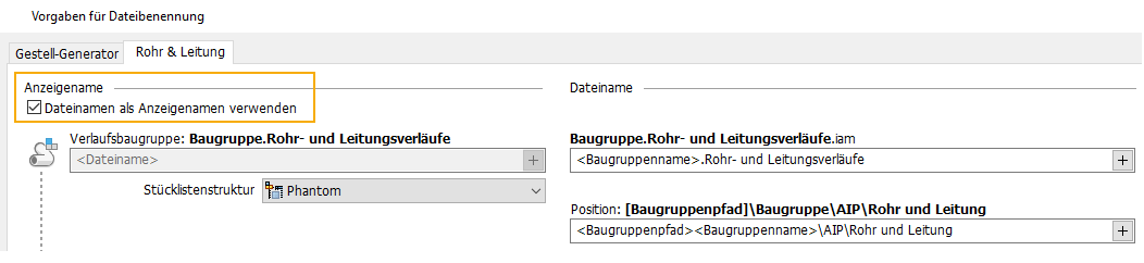

Geben Sie an, wie mit Rohr und Leitung Dateien und Ordner erstellt werden.
So verwenden Sie den Dateinamen als Namen des Browser-Knotens: Wählen Sie Dateinamen als Anzeigenamen verwenden aus.

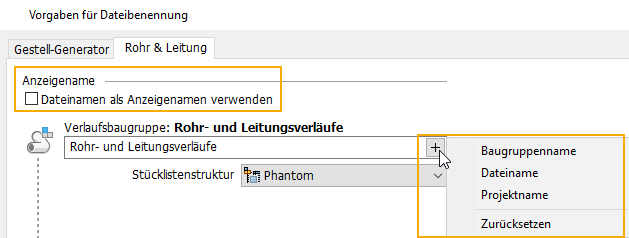

So konfigurieren Sie ein Namenschema für jeden Typ: Klicken Sie auf das Pluszeichen
neben jedem Typ, und treffen Sie eine Auswahl. Klicken Sie erneut auf das Pluszeichen, um weitere Ordner hinzuzufügen.

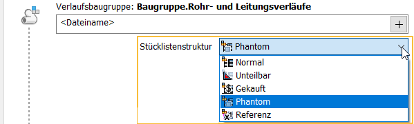

So geben Sie einen Strukturtyp für die Stückliste an: Klicken Sie auf den Dropdown-Pfeil für die Stücklistenstruktur, und treffen Sie eine Auswahl.
