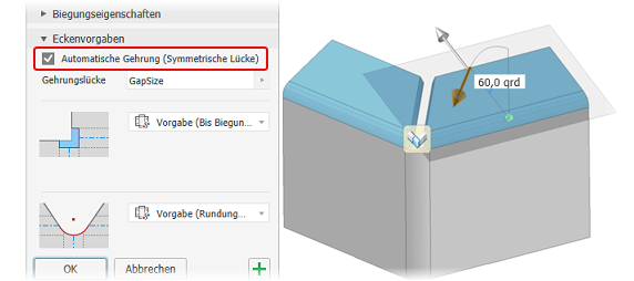

Laschen mit einer gemeinsamen Ecke werden automatisch mit einer vollständigen oder teilweisen Gehrung dargestellt.
Laschengehrungen werden erstellt, wenn die ausgewählten Kanten koplanar und nicht parallel sind.
Liegen die Laschen nahe genug beieinander (je nach Gehrungsabstand), wird eine volle Ecke erstellt.
Schneiden sich die Laschen, wird eine teilweise Gehrung erstellt.
Treffen sich die Kanten an einer gemeinsamen Biegung, sodass alle drei Biegungen nach innen weisen, wird eine Biegung mit drei Ecken erstellt.
Automatische Gehrung wird auch auf nicht koplanare Laschen angewendet.
Werden benachbarte Laschen nicht mit Gehrungsecken dargestellt, überprüfen Sie, ob in der Eigenschaftengruppe Lasche im Abschnitt Eckenvorgaben die Option Automatische Gehrung anwenden aktiviert ist.

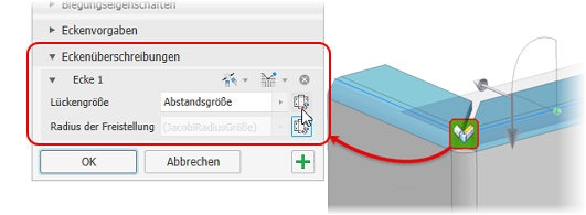

Wenn Sie auf das Eckensymbol klicken, wird die Gruppe Eckenüberschreibungen in der Gruppe Eigenschaften angezeigt. Klicken Sie auf die Schaltfläche Vorgabe verwenden, um die Verwendung der Vorgabeeinstellungen für Ecken zu aktivieren bzw. zu deaktivieren.
Klicken Sie auf die Schaltfläche Abstand oder Eckenvorgaben, um auf die verschiedenen Optionen zuzugreifen.
