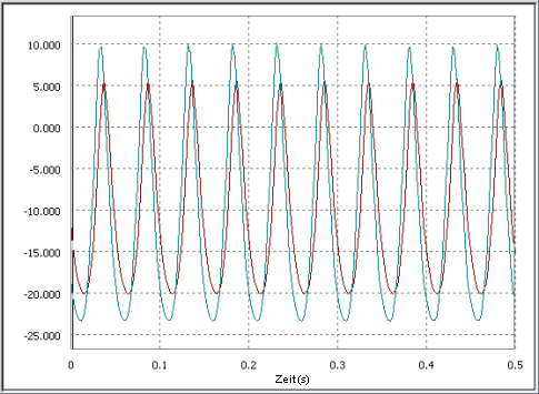

  9. Starten Sie das Ausgabediagramm.
  10. Klicken Sie in der Werkzeugleiste Ausgabediagramm auf Simulation importieren.
  11. Wählen Sie die Datei Reciprocating Saw cam1.iaa aus. Die Simulationsdateien werden in den Ausgabediagramm-Browser übernommen.
  12. Erweitern Sie den Knoten Reciprocating Saw cam1.iaa, und erweitern Sie anschließend Spuren.
  13. Erweitern Sie Spur:1 und dann Positionen.
  14. Klicken Sie auf P[Z], um diese über der anderen Simulationsspur anzeigen zu lassen. Auf diese Weise können Sie Simulationsergebnisse vergleichen.
