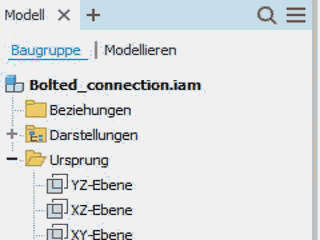

Inventor-Browser
Übersicht
- Gruppen: Jede Gruppe kann durch Ziehen der Registerkarte innerhalb einer vorhandenen Gruppe verschoben, einer Gruppe hinzugefügt oder aus einer Gruppe entfernt werden. Gruppen können auch nebeneinander oder übereinander fixiert werden, ihre Fixierung kann aufgehoben werden, sodass sie separat verschiebbar sind, oder sie können sogar außerhalb von Inventor fixiert werden.
schließt die Gruppe.
fügt neue Gruppen aus einer Liste von ausgeblendeten Gruppen hinzu.
schaltet die Suche und Filter um.
bietet Zugriff auf Anzeigeeinstellungen.
- Das Feld Schnellsuche durchsucht die gesamte Browser-Hierarchie.
bricht eine vorhandene Suche ab oder schließt sie, wenn keine Suche aktiv ist.

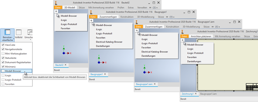

- Aktiven Browser anzeigen: Wechseln Sie mit nur einem Mausklick zwischen dem Modell und anderen Umgebungs-Browsern.
Zugriff
Unabhängig vom Dokumenttyp sehen Sie dieses Symbol
oben links in der Grafikanzeige, wenn der Modell-Browser nicht angezeigt wird. Klicken Sie auf das Symbol, um die für das aktive Dokument verfügbaren Browser-Gruppen anzuzeigen.
Sie können auch die Sichtbarkeit des Modell-Browsers ändern, indem Sie zu Registerkarte Ansicht
Gruppe Fenster
Dropdown-Liste Umschalten navigieren.
Anmerkung: Zum Öffnen oder erneuten Öffnen einer Gruppe, wenn keine Gruppen angezeigt werden, klicken Sie auf das Pluszeichen, und treffen Sie eine Auswahl.

Durch das Suchsymbol mit Klammern auf jeder Seite
wird eine Gruppe angegeben.
