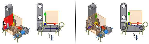

Auswählen des Schwerpunkts
Das Schwerpunktsymbol enthält drei auswählbare Arbeitsebenen und einen auswählbaren Arbeitspunkt. Wählen Sie die Arbeitsebenen aus, um den Abstand entlang der lotrechten Achse zu messen. Verwenden Sie den Arbeitspunkt zum Messen des Abstands der geraden Linie.
- Starten Sie den Messbefehl.
- Wählen Sie eine Schwerpunkt-Arbeitsebene und eine entsprechende Komponentengeometrie aus, um den Abstand der lotrechten Achse zwischen Geometrie und ausgewählter Ebene zu messen.
- Wählen Sie den Schwerpunkt-Arbeitspunkt und die entsprechende Komponentengeometrie aus, um den Abstand der geraden Linie zwischen Geometrie und Schwerpunkt-Arbeitspunkt zu messen.
