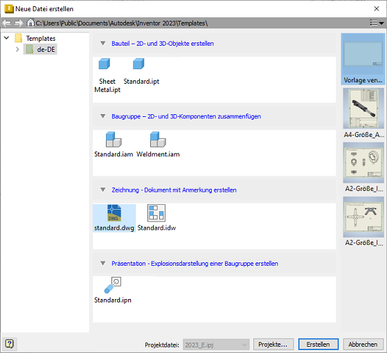

Befehl zum Erstellen einer neuen Zeichnung
  1. Klicken Sie auf Neu .
  2. Wählen Sie im Dialogfeld Neue Datei erstellen einen Dateityp aus, und wählen Sie dann eine Vorlage aus.
  3. Sie können ein Arbeitsblattformat innerhalb der Vorlage verwenden, während Sie eine neue Zeichnungsdatei erstellen.

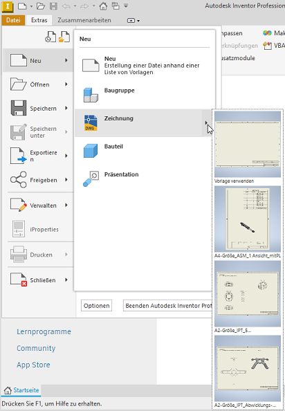

Befehl zum Erstellen einer Zeichnungsdatei
  1. Klicken Sie auf Datei.
  2. Bewegen Sie den Mauszeiger über Neu , um das Flyout Neu anzuzeigen.
  3. Bewegen Sie den Mauszeiger im Flyout Neu über Zeichnung, um die Optionen für Vorlage und Arbeitsblattformat anzuzeigen.
  4. Wählen Sie eine Vorlage aus.
Anmerkung: Im Schnellzugriff-Werkzeugkasten werden auch die Miniaturansichten für Zeichnungen angezeigt.
