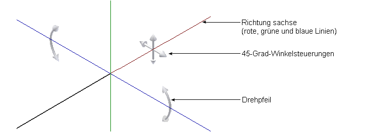

Zu den verschiedenen Elementen der orthogonalen 3D-Route für Rohrleitungen mit Fittings gehören:
Zeigt die gültige Richtung für den nächsten Routenpunkt. Klicken Sie auf die Linie, um einen Knoten in diese Richtung hinzuzufügen. Zusammen mit dem Befehl Punktfang können Sie einen Arbeitspunkt auf der Richtungsachse aus referenzierter Geometrie definieren.
Zeigen die Drehmöglichkeiten für den nächsten Routenpunkt an und ermöglichen die freie Drehung. Zusammen mit dem Befehl Drehungsfang können Sie die Richtungsachse in eine Richtung aus referenzierter Geometrie drehen.
Ändert die Richtung in festgelegten Schritten von 45 Grad. Diese Option ist nur verfügbar, wenn als aktiver Stil die Routenrichtung von 45 Grad festgelegt wurde.
