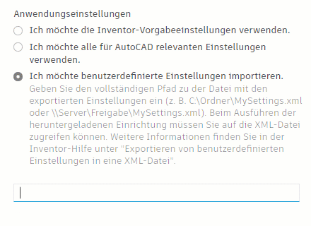

Mit den Einstellungen für die Anwendungsoptionen können Sie Optionen festlegen, die das Verhalten von Autodesk Inventor betreffen. Die Einstellungen im Dialogfeld Anwendungsoptionen bestimmen das Erscheinungsbild des Produkts. Es gibt zwei vorgegebene Anwendungsoptionseinstellungen: zum einen die Autodesk Inventor-Einstellungen, zum anderen die AutoCAD-Einstellungen. Sie können
Welche Unterschiede bestehen zwischen den vorgabemäßigen Inventor-Anwendungsoptionseinstellungen und den AutoCAD-basierten Einstellungen?
Option 1: Ich möchte die Inventor-Vorgabeeinstellungen verwenden.
Die standardmäßigen Anwendungsoptionseinstellungen werden installiert.
Option 2: Ich möchte alle für AutoCAD relevanten Einstellungen aktivieren und verwenden.
Diese Option bietet ein ähnliches Erscheinungsbild wie das AutoCAD-Produkt.
Option 3: Ich möchte benutzerdefinierte Einstellungen importieren.
Importiert angepasste Einstellungen für Anwendungsoptionen aus einer XML-Datei, die im Dialogfeld Anwendungsoptionen erstellt wurden. Mithilfe dieser Option können Sie die Einstellungen Ihrer Anwendungsoptionen verwalten, indem Sie Einstellungen als benannte Datei speichern und anwenden.
So importieren Sie benutzerdefinierte Einstellungen: Geben Sie den vollständigen Pfad und XML-Dateinamen zu Ihrer XML-Datei ein, die die exportierten Einstellungen enthält. Auf diese Datei muss in diesem Verzeichnis zugegriffen werden können, wenn Sie die heruntergeladene Einrichtung ausführen.
