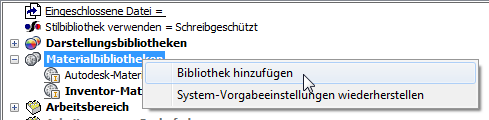

  2. Klicken Sie mit der rechten Maustaste auf den Knoten Materialbibliotheken, und wählen Sie Bibliothek hinzufügen aus.
  3. Navigieren Sie zu der Bibliothek, die Sie dem Projekt hinzufügen möchten, und wählen Sie diese aus. Klicken Sie auf OK.

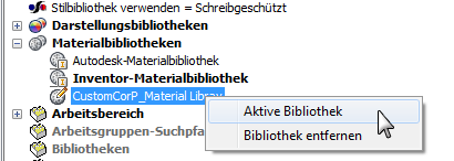

  4. Legen Sie die hinzugefügte Bibliothek als aktive Bibliothek und damit als die Bibliothek fest, die zuerst durchsucht oder referenziert wird, indem Sie mit der rechten Maustaste auf den Bibliotheksknoten klicken und Aktive Bibliothek auswählen.

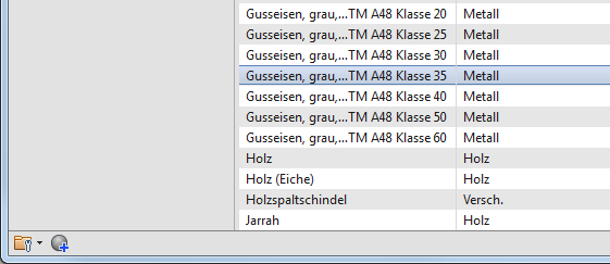

  2. Klicken Sie im Schnellzugriff-Werkzeugkasten auf Material-Browser: .

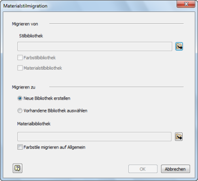

  3. Klicken Sie im Browser-Werkzeugkasten auf Inventor-Stile migrieren.
  4. Geben Sie im Dialogfeld Materialstilmigration den Speicherort Migrieren von an, in dem sich die Datei InventorMaterialLibrary.adsklib oder eine benutzerdefinierte Bibliotheksdatei befindet. Vorgabemäßig lautet der Pfad: C:\Benutzer\Öffentlich\Öffentliche Dokumente\Autodesk\Inventor [Version]\Design Data\Materials.
  5. Geben Sie unter Migrieren zu den Speicherort an, in dem sich typischerweise die Datei InventorMaterialsLibrary.adsk oder eine von Ihnen erstellte benutzerdefinierte Bibliothek befindet. Vorgabemäßig lautet der Pfad: C:\Benutzer\Öffentlich\Öffentliche Dokumente\Autodesk\Inventor [Version]\Design Data\Materials.

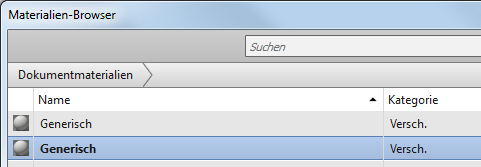

  8. Öffnen Sie den Material-Browser. Das Material wird in den Dokumentmaterialien angezeigt. Es befindet sich noch nicht in einer Bibliothek zur Verwendung mit anderen Komponenten.

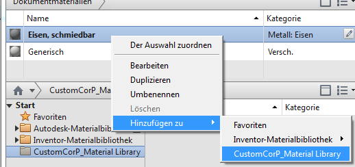

  9. Ziehen Sie die importierte Darstellung in die benutzerdefinierte Bibliothek, und legen Sie sie dort ab. Klicken Sie alternativ mit der rechten Maustaste auf die Darstellung, und wählen Sie in der Liste Hinzufügen zu die Bibliothek aus, in der die Darstellung gespeichert werden soll.
