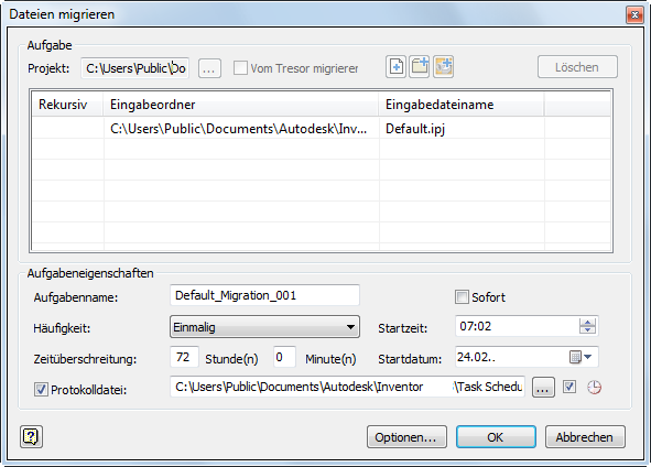

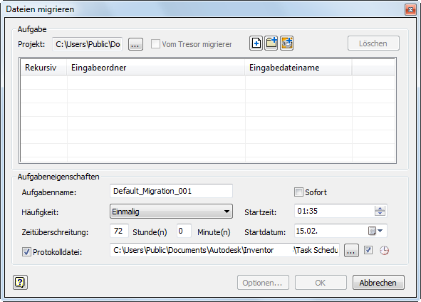

  2. Das Fenster Aufgabenplanung wird angezeigt. Wählen Sie im Pulldownmenü Aufgabe erstellen die Option Dateien migrieren... aus, um das entsprechende Dialogfeld Dateien migrieren zu öffnen. Klicken Sie auf die Schaltfläche Projekt hinzufügen ganz rechts, wie in Abbildung 3 gezeigt.
    Abbildung 3
  3. Alle von Ihnen definierten Projekte werden im Dialogfeld Projekteinstellungen aufgeführt. Durch Doppelklicken auf den Namen des Projekts, das Sie migrieren möchten, wird dieses als aktuell festgelegt. Sie können auf die Schaltfläche [Durchsuchen...] im Dialogfeld Projekteinstellungen klicken, um das angegebene Projekt auszuwählen. Klicken Sie abschließend auf die Schaltfläche OK.
  4. Im Dialogfeld Dateien migrieren werden der ausgewählte Projektordner und der Projektdateiname angezeigt. Siehe Abbildung 4
    Abbildung 4

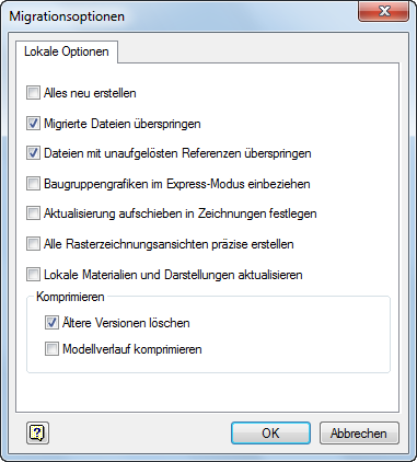

  6. Es können mehrere Optionen festgelegt werden, die für alle zu migrierenden Dateien gelten. Diese Optionen sind verfügbar, wenn Sie auf die Schaltfläche Optionen... am unteren Rand des Dialogfelds Dateien migrieren klicken. Das in Abbildung 5 dargestellte Dialogfeld Migrationsoptionen wird geöffnet.
    Abbildung 5
  7. Folgende Migrationsoptionen stehen zur Verfügung:
    • Alles neu erstellen: Wählen Sie diese Option aus, um die Leistung bei der Bearbeitung von Elementen zu verbessern. Bauteildateien (.ipt) werden mit dem Befehl Alles neu erstellen in Autodesk Inventor neu erstellt. In der Regel wird diese Option nicht verwendet, es sei denn, die migrierten Daten stammen aus einer deutlich älteren Version (vor R5.3).
    • Migrierte Dateien überspringen: Durch diese vorgabemäßig aktivierte Option wird sichergestellt, dass alle bereits aktuellen Dateien vom Dienstprogramm übersprungen werden.
    • Dateien mit unaufgelösten Referenzen überspringen: Diese Option ist ebenfalls vorgabemäßig aktiviert und gibt an, wie die Aufgabenplanung reagiert, wenn eine Datei mit nicht aufgelösten Referenzen gefunden wird. Ist diese Option aktiviert, werden nicht aufgelöste Dateien automatisch übersprungen. Ist sie deaktiviert, wird die Verarbeitung angehalten, und der Benutzer kann wählen, ob die Datei übersprungen oder der Migrationsprozess gestoppt werden soll.
    • Aktualisierungen aufschieben aktivieren (nur Zeichnungen): Diese Option steuert die Einstellung zum Aufschieben von Aktualisierungen in einer Zeichnungsdatei. Durch die Einstellung Aktualisierung aufheben verbleibt eine Zeichnungsdatei in einem statischen Zustand. Bei Auswahl dieser Option wird die Einstellung Aktualisierung aufschieben aktiviert, und die Zeichnungsdateien werden im Zustand Aktualisierung aufschieben migriert.
    • Ältere Versionen löschen: Durch diese vorgabemäßig aktivierte Option wird die Größe der Dateien auf ein Minimum begrenzt, indem frühere Versionen der migrierten Dateien nach Beendigung der Aufgabenplanung gelöscht werden. (Stellen Sie sicher, dass Sie eine Sicherungskopie aller erforderlichen Dateiversionen haben.)
    • Modellverlauf komprimieren: Wählen Sie diese Option nicht aus, wenn Sie Dateien auf eine neue Version migrieren, da dabei der Rollback-Verlauf gelöscht wird, der zur schnellen Bearbeitung von Elementen erforderlich ist. Diese Option sollte nur verwendet werden, wenn Sie mit sehr großen Baugruppen arbeiten und Kapazitätsprobleme befürchten.

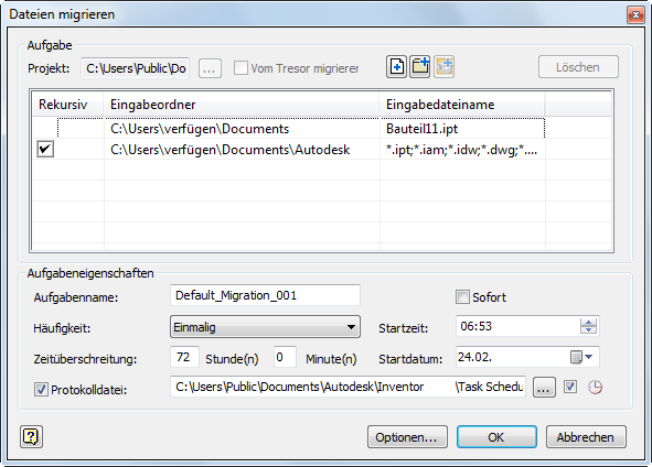

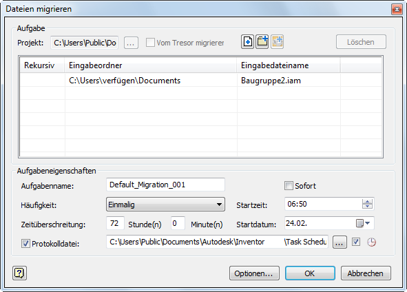

Migrieren einzelner Dateien oder Ordner
Wie bereits erwähnt, können Sie, wenn Sie Ihre Inventor-Dateien nicht nach Projekt migrieren möchten, stattdessen einzelne Dateien oder alle Dateien in einem Verzeichnis (einschließlich Unterverzeichnisse) auswählen. Folgende Optionen sind verfügbar, indem Sie auf die entsprechende Schaltfläche im Dialogfeld Dateien migrieren klicken:
