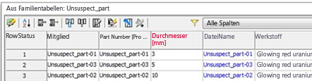

Im Zusammenhang mit dem ersten Schritt werden zwei Szenarien für die Migration von benutzerdefinierten Inhaltscenter-Materialien beschrieben. Im ersten Szenario wird vorausgesetzt, dass eine Inhaltscenter-Familie in einer Desktop-Inhaltsdatei mit dem Namen Mylibrary.idcl definiert ist. Die Bibliothek verwendet ein benutzerdefiniertes Material mit dem Namen Glowing red uranium.

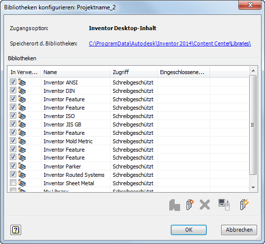

  1. Lassen Sie die Projektdatei geöffnet, und fügen Sie die benutzerdefinierte Inhaltscenter-Bibliothek hinzu, indem Sie im Editor auf das Symbol unten rechts klicken.
  2. Die Bibliothek wird über ein gelbes Ausrufezeichen als veraltet gekennzeichnet.
  3. Klicken Sie unten rechts auf die Schaltfläche Aktualisieren .
