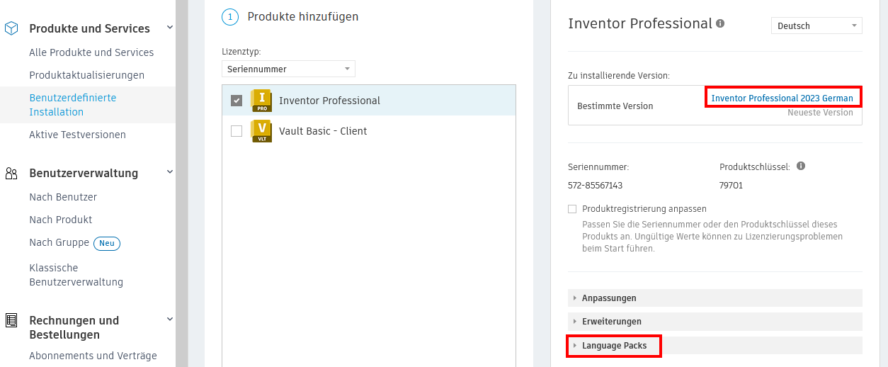

Bei einer Einrichtungsinstallation:
Navigieren Sie im linken Fensterbereich zu Benutzerdefinierte Installation, wählen Sie die Version von Inventor, erweitern Sie die Dropdown-Liste Language Packs, und wählen Sie die zu installierenden Language Packs aus.

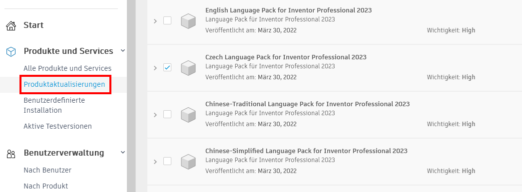

Alternativ können Sie im linken Bereich zu den Produkt-Updates navigieren und dort die zu installierenden Language Packs auswählen.
