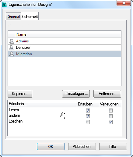

Vault Professional - Sicherheit auf Ordnerebene
Wenn Ihr Unternehmen die Sicherheit für Tresore auf Ordnerebene nutzt, erteilen Sie dem Migrationsbenutzer die Berechtigung für den Lese- und Schreibzugriff auf alle Ordner.
Zugriffssteuerungslisten für Ordner verwehren allen Benutzern, denen nicht explizit Zugriff erteilt wurde, aktiv den Zugriff. Sobald also einem Benutzer explizit Zugriff auf einen Ordner gewährt wurde, wird allen anderen Benutzern der Zugriff verwehrt.
Weitere Informationen zu Berechtigungen und dem Verfahren zum Hinzufügen des Migrationsbenutzers zu geschützten Ordnern finden Sie unter Festlegen von Mitgliedschaften in Ordnern.

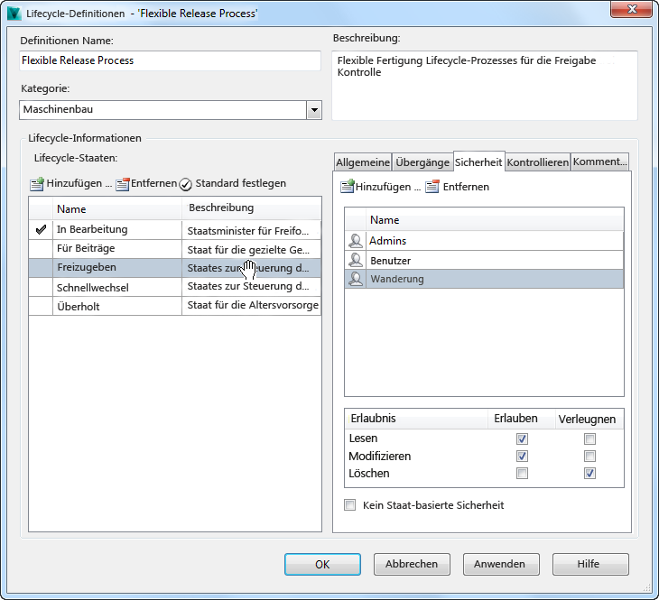

Vault Professional - Dateistatusverwaltung
Fügen Sie den Migrationsbenutzer auf der Registerkarte Sicherheit für jedes Statusschema entsprechend der unter Bearbeiten der Statussicherheit beschriebenen Vorgehensweise hinzu.
Wählen Sie auf der Registerkarte Definitionen die den Inventor-Daten zugeordneten Statusschemas aus. Stellen Sie sicher, dass der Migrationsbenutzer zu jedem Dateistatus (z. B. Freigegeben) mit der Berechtigung zum Lesen und Ändern von Dokumenten hinzugefügt wird.
Dieser Benutzer kann jetzt neue Versionen von eingeschränkten Dateien erstellen. In diesem Fall gibt es von der Datei zwei identische Versionen mit dem Status Freigegeben - ähnlich wie bei Verwendung des unter Schnelle Änderung beschriebenen Arbeitsablaufs.

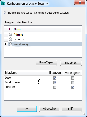

Vault Professional - Einschränkungen für Artikel
Fügen Sie den Migrationsbenutzer zur Statussicherheit für Artikel entsprechend der unter Konfigurieren der Statussicherheit für Artikel beschriebenen Vorgehensweise hinzu. Fügen Sie für diesen Benutzer Berechtigungen zum Lesen und Ändern von Dokumenten hinzu, die an Artikel angefügt wurden. Während des Migrationsvorgangs müssen keine Daten gelöscht werden. Verwerfen Sie diese Berechtigung zur Vorsicht.
Für alle im Rahmen dieses Vorgangs migrierten Dateien wird in Vault ein neues Exemplar erstellt, während der Artikel weiterhin auf die nicht migrierte Datei verweist. Das Aktualisieren von Artikelverknüpfungen ist ein sekundärer Vorgang, den Sie separat als Stapelauftrag oder nach Bedarf ausführen.
