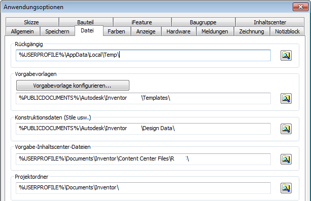

Vorgabemäßig befindet sich die mit Autodesk Inventor bereitgestellte Stilbibliothek im Ordner C:\Program Files\Autodesk\Inventor <version>\Design Data oder im Ordner C:\Users\Public\Documents\Autodesk\Inventor <version>\Design Data. Auf den Speicherort der Stilbibliothek kann auch über die Registerkarte Datei in den Anwendungsoptionen zugegriffen werden. Wenn Sie in einer Netzwerkumgebung arbeiten, befindet sich dieser Ordner in einem gemeinsam genutzten Speicherort im Netzwerk und nicht auf Ihrer lokalen Festplatte. Wenn Sie sich nicht sicher sind, wo sich dieser Speicherort befindet, wenden Sie sich an Ihren IT-oder CAD-Administrator.

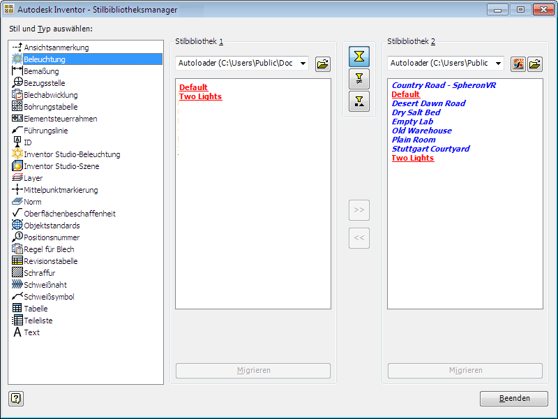

  2. Klicken Sie im Startmenü auf Alle Programme > Autodesk Inventor > Werkzeuge > Stilbibliotheksmanager.
  3. Das Dialogfeld Inventor Stilbibliotheksmanager wird angezeigt.
  4. Verwenden Sie im Fenster Stilbibliothek 1 die Browser-Schaltfläche, um zu dem Ordner zu navigieren, in dem ältere Stilsammlungen (im XML-Format) gespeichert sind. Vorgabemäßig lautet der Speicherort des Ordners C:\Programme\Autodesk\Inventor \Design Data oder C:\Benutzer\Öffentlich\Öffentliche Dokumente\Autodesk\Inventor \Design Data. Sie können auch auf Öffnet Stilbibliothek klicken, um einen angegebenen alten Stilbibliotheksordner auszuwählen.
  5. Das Fenster Stilbibliothek 2 enthält ebenfalls eine Browser-Schaltfläche, über die Sie zum Speicherort der neuen Stilbibliothek navigieren können. Vorgabemäßig lautet der Speicherort des Ordners C:\Programme\Autodesk\Inventor \Design Data oder C:\Benutzer\Öffentlich\Öffentliche Dokumente\Autodesk\Inventor \Design Data. Sie können auch auf Öffnet Stilbibliothek klicken, um einen angegebenen neuen Stilbibliotheksordner auszuwählen.
  6. In dem in der vorhergehenden Abbildung gezeigten Beispiel wird die Sammlung Beleuchtungsstil in der Liste Stil und Typ auswählen: auf der linken Seite des Dialogfelds ausgewählt. Auch die Speicherorte der Ordner mit den alten und neuen Stilbibliotheken werden über die entsprechende Browser-Schaltfläche ausgewählt. Die Inhalte werden im linken bzw. im rechten Fenster angezeigt, und unter dem Fenster der alten Stilbibliothek wird die Schaltfläche [Migrieren] hervorgehoben.

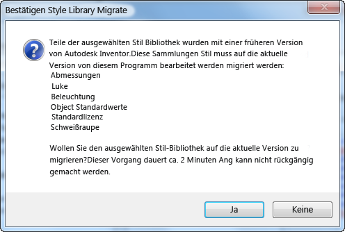

  7. Beginnen Sie mit der Migration der Stile, indem Sie unter dem Fenster der Stilbibliothek 1 auf Migrieren klicken. (Die Schaltfläche ist nur aktiv, wenn eine Bibliothek migriert werden muss.) Das Dialogfeld Migrieren der Stilbibliothek bestätigen wird angezeigt, in dem Sie aufgefordert werden, die Migration zu bestätigen. Klicken Sie wahlweise auf Ja oder Nein.

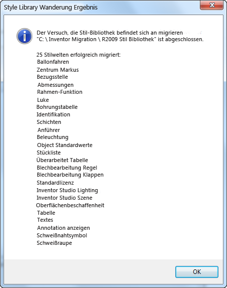

  8. Der Migrationsprozess kann einige Minuten in Anspruch nehmen. Ist er abgeschlossen, wird ein Dialogfeld mit den Ergebnissen der Migration angezeigt. Klicken Sie auf OK, um das Dialogfeld zu schließen.
Anmerkung: Die Migration eines Stils kann nicht rückgängig gemacht werden, und alle durch Benutzer vorgenommenen Änderungen an der Stilbibliothek gehen verloren. Sie können diese Änderungen aus einer Sicherungskopie wiederherstellen.

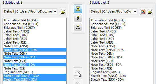

Kopieren von Stilsammlungen
Sobald die Stilbibliothek in die neue Version von Inventor migriert wurde, wählen Sie die Stilsammlung (sofern vorhanden), die in die neue Bibliothek kopiert werden soll. Wählen Sie z. B. einen Stil im Fenster Stilbibliothek 1 aus. Klicken Sie nach Auswahl mindestens eines Stils auf die Schaltfläche Kopiert ausgewählte Stile aus Stilbibliothek 1 in Stilbibliothek 2, um sie der neuen Bibliothek hinzuzufügen.
Mithilfe der Funktion zum Kopieren von Stilen können Sie alle migrierten angepassten Stile in die neue Stilbibliothek kopieren und dann verwenden.
