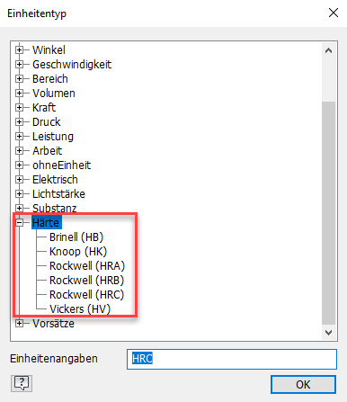

Härte
Härte ist ein neuer Einheitentyp, der in dieser Version von Inventor hinzugefügt wurde. Dadurch kann die Härte im Befehl Oberfläche angegeben, aber auch einzeln verwendet werden. Die folgenden Typen sind im Dialogfeld Parameter verfügbar:

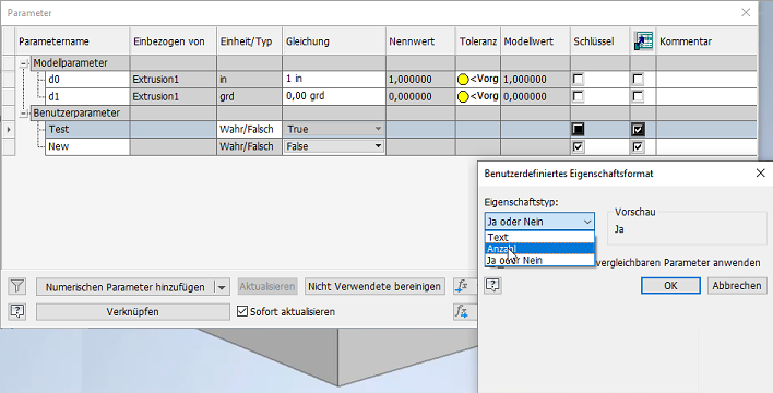

Exportieren von booleschen Parametern in eine benutzerdefinierte iProperty
Es ist jetzt möglich, sowohl Text- als auch boolesche Werte (Wahr/Falsch) aus dem Dialogfeld Parameter in benutzerdefinierte iProperties zu exportieren. Diese können dann beispielsweise in der Zeichnungsumgebung oder in 3D-Anmerkungen abgerufen werden. Text- und boolesche Parameter können auch mit der Funktion Ableiten exportiert werden.
