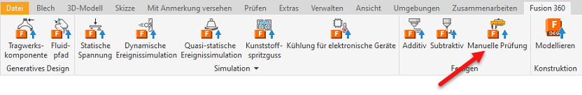

Inventor Fusion-Interoperabilität
In Inventor können Sie eine Bauteildatei (.ipt) an Fusion 360 senden und manuelle Prüfaufgaben erstellen.
Weitere Informationen finden Sie unter So stellen Sie eine Verbindung zu Fusion 360-Arbeitsbereichen her.

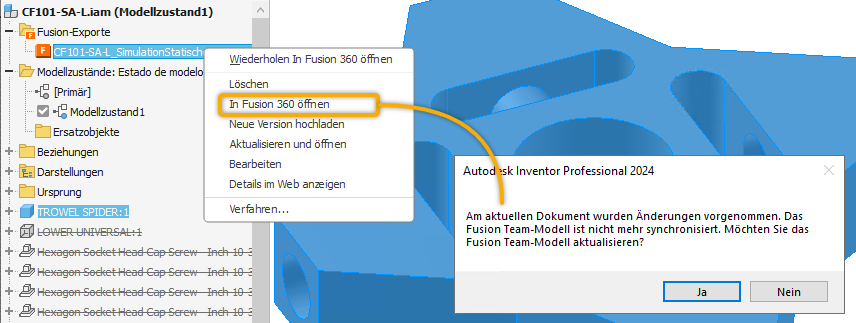

Arbeitsablauf für Fusion-Exporte
Wenn eine Änderung am Inventor-Modellzustand oder der Konstruktionsansicht für einen Fusion 360-Export vorgenommen wurde und Sie im Kontextmenü Exportieren auf In Fusion 360 öffnen klicken, werden Sie darauf hingewiesen, dass das Inventor-Modell und das Fusion 360-Modell nicht synchronisiert sind. Sie erhalten die Möglichkeit, das Fusion 360-Modell vor dem Öffnen zu aktualisieren.

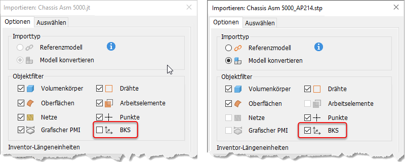

BKS-Unterstützung
Sowohl JT als auch STEP unterstützen die Option, ein BKS beim Import einzuschließen.
Weitere Informationen finden Sie unter So importieren Sie Dateien als AnyCAD-Referenz oder mit der Option Modell konvertieren.

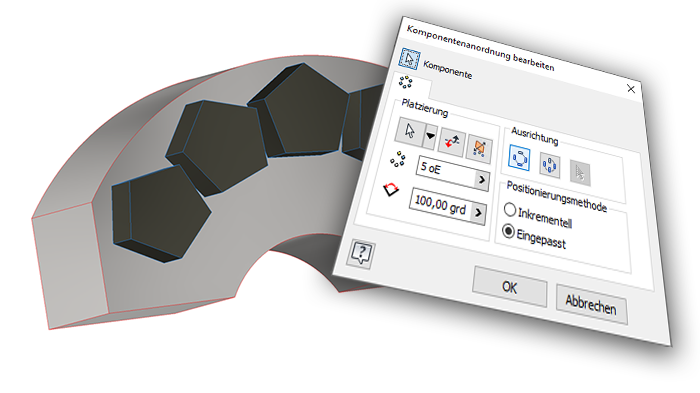

Runde Anordnung
Die runde Anordnung für Komponenten wurde verbessert, um inkrementelle und angepasste Positionierungsmethoden bereitzustellen.
Weitere Informationen finden Sie unter Erstellen kreisförmiger Anordnungen von Komponenten.

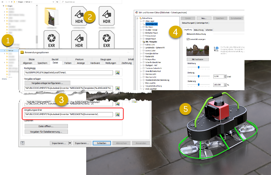

Unterstützung für benutzerdefinierte Umgebungsbilder
Der Arbeitsablauf für die Verwendung von benutzerdefinierten HDR- und EXR-Bildern mit IBL-Beleuchtungsstilen wurde erheblich verbessert und wird sowohl für CPU- als auch GPU-Raytracing unterstützt.
Speichern Sie Umgebungsbilder in einem lokalen Ordner oder Netzwerkordner.
Unterstützt sowohl HDR- als auch EXR-Bilder.
Legen Sie optional unter Anwendungsoptionen
Dateien den Pfad des Umgebungsordners fest, wenn Sie den Umgebungsordner freigeben möchten.
Erstellen Sie einen neuen Beleuchtungsstil, und verwenden Sie das benutzerdefinierte Umgebungsbild.
Aktivieren Sie den Beleuchtungsstil, um ihn zum Rendern der Szene mit dem oder ohne das Bild zu verwenden.

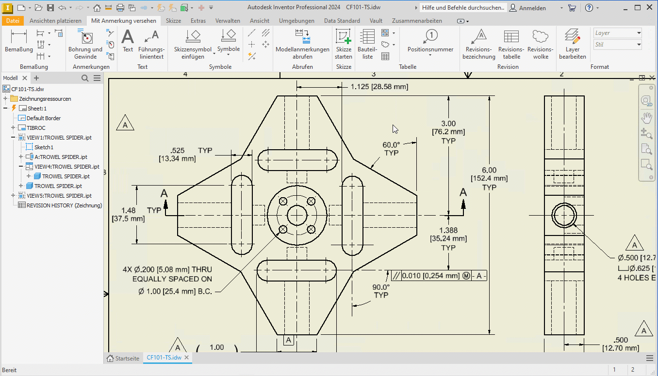

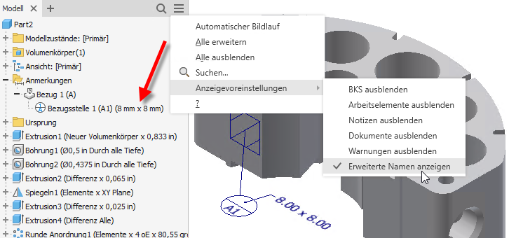

Modellbasierte Definition
Anmerkungsordner
Alle 3D-Anmerkungen werden in einem Ordner im Modell-Browser platziert. Alle 3D-Anmerkungen können durch Alle Anmerkungen ausblenden im Kontextmenü des Ordners ausgeblendet werden.

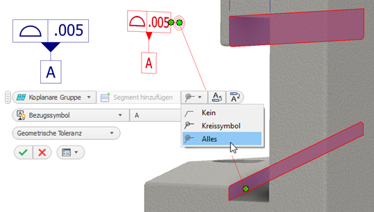

3DA-Hüllbedingung (Modifikator)
Der Modifikator Hüllbedingung ist jetzt für Bohrungsinfos und -bemaßungen verfügbar. Klicken Sie in der Anmerkungsvorschau auf eine Bemaßung, und wählen Sie im Werkzeugkasten den Modifikator Hülle aus.

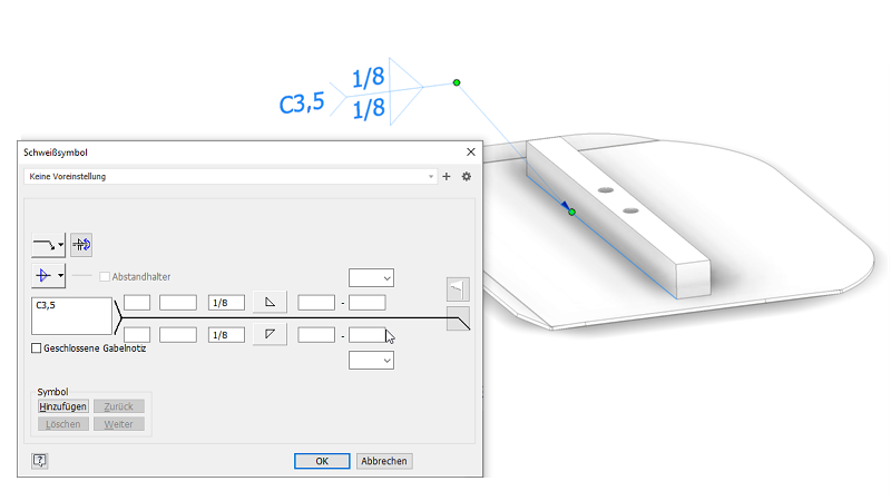

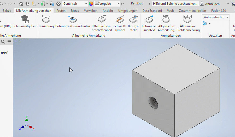

3D-Schweißsymbole
3D-Schweißsymbole sind jetzt als 3D-Anmerkungstyp verfügbar. Erstellen und bearbeiten Sie Schweißsymbole und Symbole für untergeordnete Schweißnähte in einem Bauteil- oder Baugruppenmodell. Rufen Sie anschließend die assoziativen Symbole in Zeichnungen ab. 3D-Schweißsymbole sind in 3D-PDF- und DWF-Exporten sowie in freigegebenen Ansichten enthalten.

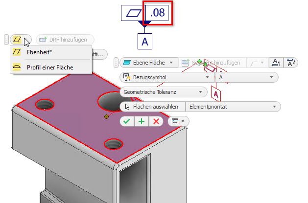

Ebenheit und Profil einer Fläche
Diese Toleranzoptionen verfügen jetzt über Vorgabewerte, wenn sie auf das Modell angewendet werden.

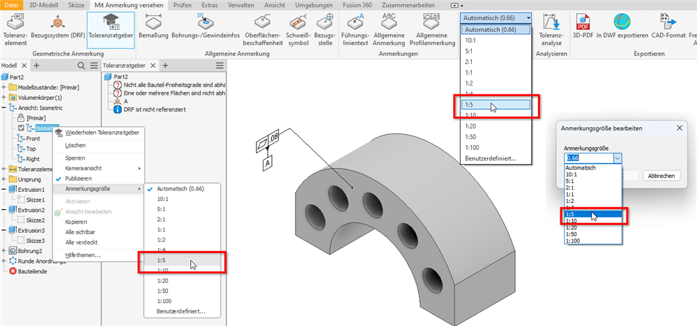

Anmerkungsgröße
In dieser Version wurde der Dropdown-Liste für die Anmerkungsgröße der Maßstab 1:5 gemäß DIN EN ISO 55455 hinzugefügt.
Browser-Knoten Bezugsstelle
Der Browser-Knoten Bezugsstelle zeigt jetzt die Zielgröße an, wenn die Option für erweiterte Namen verwendet wird.

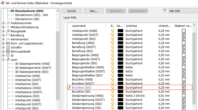

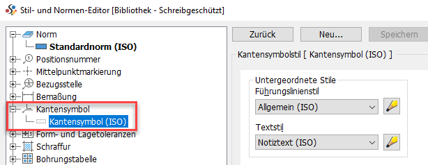

Kantensymbol
Ab dieser Version von Inventor können Sie ein Kantensymbol basierend auf der Norm ISO 13715:2019 definieren. Der neue Befehl Kantensymbol wurde der Gruppe Symbole auf der Registerkarte Mit Anmerkung versehen hinzugefügt.
Der Kantensymbolstil wird dem Stil- und Normen-Editor für Zeichnungen hinzugefügt.
Weitere Informationen finden Sie unter Hinzufügen von Kantensymbolen.

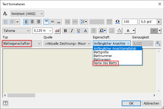

Eigenschaft Blattname
Der Blattname wird als Blatteigenschaft hinzugefügt und kann in Text verwendet werden.
Weitere Informationen finden Sie unter Text formatieren - Referenz.

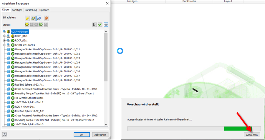

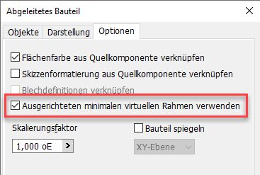

Ausgerichteter minimaler virtueller Rahmen
Sie können einen Volumenkörper als ausgerichteten minimalen virtuellen Rahmen ableiten. Die neue Option Ausgerichteter minimaler virtueller Rahmen wurde der Registerkarte Optionen in den Dialogfeldern Abgeleitetes Bauteil, Baugruppe ableiten und Bauteil erstellen hinzugefügt. Die Option ist vorgabemäßig aktiviert. Deaktivieren Sie das Kontrollkästchen, um einen Körper als orthogonalen virtuellen Rahmen abzuleiten.
Außerdem ist jetzt die Darstellung der ausgewählten Komponente im abgeleiteten Bauteil als orthogonaler virtueller Rahmen für Bauteile verfügbar. Die Option wurde den Dialogfeldern Abgeleitetes Bauteil und Bauteil erstellen hinzugefügt, und Sie können nur einen Körper oder den gesamten Ordner Volumenkörper festlegen.
Weitere Informationen finden Sie unter So erstellen Sie ein abgeleitetes Bauteil oder eine abgeleitete Baugruppe.
Sie können die Vorschau des ausgerichteten minimalen virtuellen Rahmens abbrechen, wenn Sie ein Bauteil oder eine Baugruppe ableiten und eine Baugruppe vereinfachen.
Weitere Informationen finden Sie unter Informationen zu abgeleiteten Bauteilen und Baugruppen.

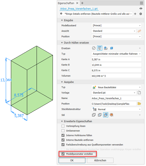

Virtueller Rahmen - Parameter
Wenn Sie eine Baugruppe vereinfachen und Komponenten durch Hüllen ersetzen, können Sie die Option Ausgerichteter minimaler virtueller Rahmen wählen. Wenn Durch Hüllen ersetzen auf Alles in einer Hülle festgelegt ist, können die Werte für Kante A, Kante B und Kante C in der Gruppe Eigenschaften und im Grafikfenster festgelegt werden.
Die neue Option Modellparameter erstellen wurde in der Gruppe Eigenschaften unter Erweiterte Eigenschaften hinzugefügt. Wenn diese Option ausgewählt ist, werden in der vereinfachten Datei drei schreibgeschützte Parameter für Kante A, Kante B und Kante C erstellt.
Weitere Informationen finden Sie unter Erstellen eines vereinfachten Bauteils anhand einer Baugruppe.

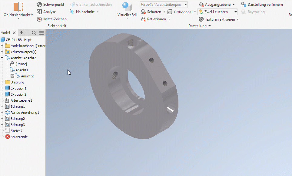

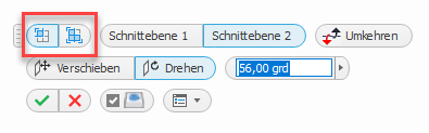

Baugruppenschnittansichten
Die Schnittansichtsdefinition bleibt in der Konstruktionsansichtsdarstellung erhalten. In dieser Version können Sie die Schnittansichtsdefinition problemlos bearbeiten oder die Schnittansicht unterdrücken, indem Sie mit der rechten Maustaste auf den Knoten der Ansichtsdarstellung klicken und dann Schnittansicht
Bearbeiten auswählen.
Weitere Informationen finden Sie unter Arbeiten mit Schnittansichten.

Bauteilschnittansichten
Bearbeiten oder Unterdrücken auswählen.
Bisher konnten Sie nur mit den Befehlen im Kontextmenü auf Schnittansichten zugreifen, wofür unnötige Klicks erforderlich waren. Jetzt werden die Befehle und Optionen für die Schnittansicht direkt zum Mini-Werkzeugkasten im Grafikfenster hinzugefügt.

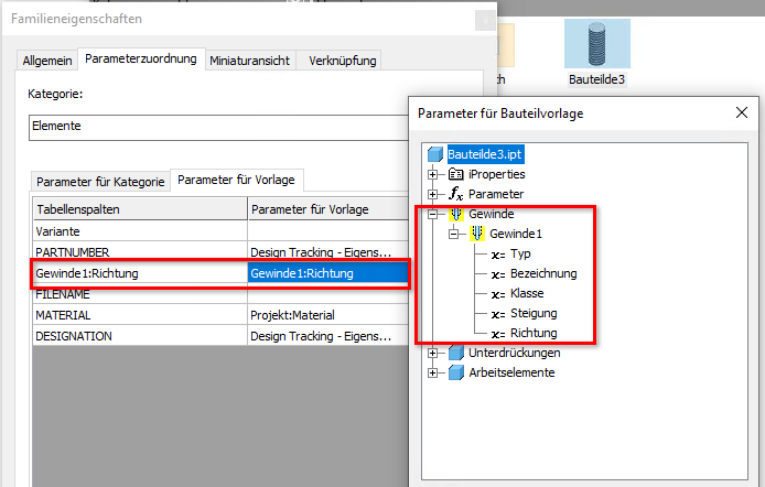

Inhaltscenter - Gewinderichtung
Sie können nun die Gewinderichtung (links oder rechts) den Parametern für Bauteilvorlagen zuordnen.
Fügen Sie mit dem Inhaltscenter-Editor eine neue Spalte in die Inhaltscenter-Familientabelle ein. Geben Sie die gewünschten Gewindeeigenschaften ein, die die Gewinderichtung definieren, und ordnen Sie diese Spalte der Familienvorlage Gewinderichtung unter Familieneigenschaften
Parameter für Vorlage
Parameter für Bauteilvorlage zu.

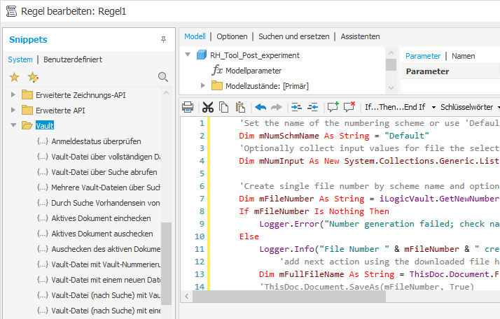

Mit Inventor 2024 ist die Arbeit mit Vault so einfach wie noch nie. Neue Funktionen in iLogic ermöglichen es Inventor, Dateien auszuchecken, abzurufen, Vault zu durchsuchen und vieles mehr als Teil Ihrer Automatisierungen. Die im Editor hinzugefügten Vault-Code-Snippets erleichtern den schnellen Einstieg.
Note: iLogic Vault code requires Vault Professional and will not interface with Vault Basic.
Sie haben jetzt die Möglichkeit, ein benutzerdefiniertes Bauteil in iLogic zu platzieren und zu definieren. Erstellen Sie ein benutzerdefiniertes Bauteil im Inhaltscenter, oder fügen Sie ein Inhaltscenter-Normbauteil als benutzerdefiniertes Bauteil ein, und erstellen Sie eine Regel zur Erfassung des aktuellen Status. Die Funktion AddCustomConterCenterPart wird erstellt. Wenn Sie das Bauteil bearbeiten und die Erfassung wiederholen, wird die iLogic-Regel entsprechend aktualisiert. Wenn Sie die Regel bearbeiten, wird das Bauteil ebenfalls aktualisiert.

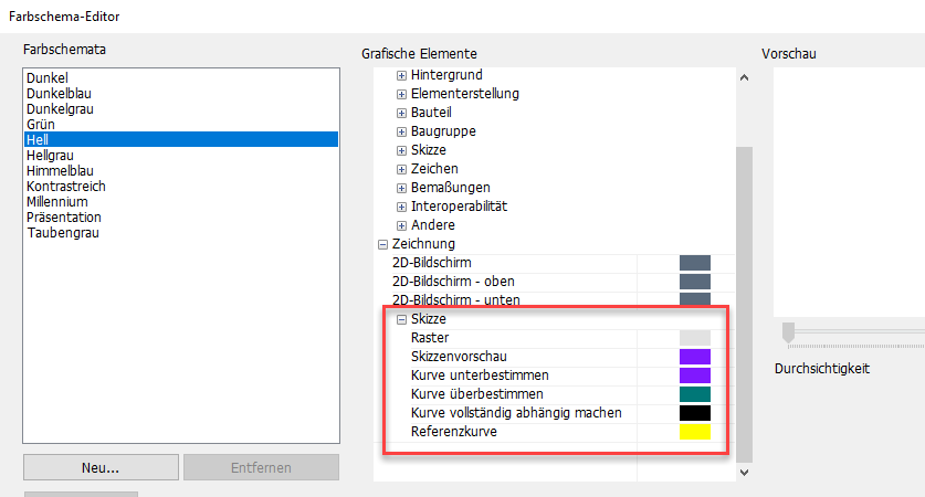

Skizzierfarbschema
In dieser Version können Farbschemaeinstellungen für Zeichnungsskizzierelemente festgelegt werden. Bisher war es schwierig, mit Elementen zu arbeiten, wenn ihre Farbe mit der Einstellung für die Blattfarbe in Konflikt stand. Mit den neuen Skizzieroptionen unter der Überschrift Zeichnen können Sie die Farbe von Skizzierelementen für die Zeichnungsumgebung festlegen.

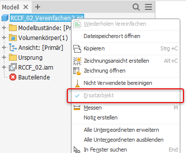

Status von Komponenten-Ersatzobjekten
Erkennen Sie mühelos Bauteile oder Baugruppen, die Ersatzkomponenten sind.
Wenn ein Bauteil oder eine Baugruppe mithilfe von Ableiten oder Vereinfachen als Ersatzobjekt erstellt wird, erhält die resultierende Komponente den schreibgeschützten Status Ersatzobjekt. Der Status Ersatzobjekt wird im Komponenten-Kontextmenü angezeigt.
Diese Änderung wirkt sich auf Bauteildokumente aus. Daher wird auch in einem neuen Bauteildokument im Kontextmenü der schreibgeschützte Status Ersatzobjekt angezeigt. Er ist deaktiviert.
Weitere Informationen zu vereinfachten Ersatzobjekten finden Sie unter Erstellen eines vereinfachten Bauteils.

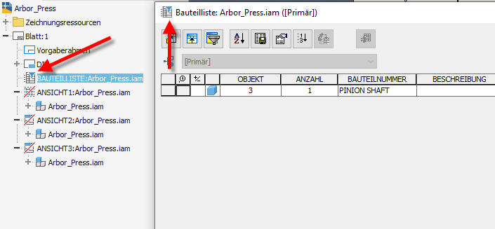

Filterindikator für Bauteilliste
Es ist jetzt einfacher zu erkennen, ob ein Filter auf die Bauteilliste angewendet wird. Ein Symbol im Browser und im Dialogfeld Bauteilliste zeigt ein Filtersymbol an, wenn ein Filter angewendet wird.

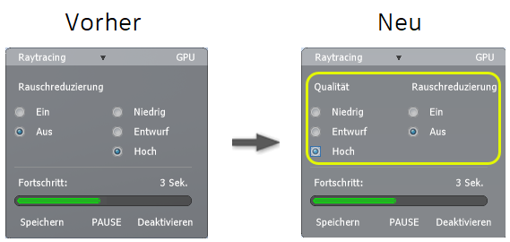

Dialogfeld Raytracing
Das Dialogfeld Raytracing wurde verbessert, um den jeweiligen Zweck der angezeigten Optionen zu verdeutlichen.

Weitere Informationen finden Sie unter Details zum GPU-Raytracing (Vorabversion).

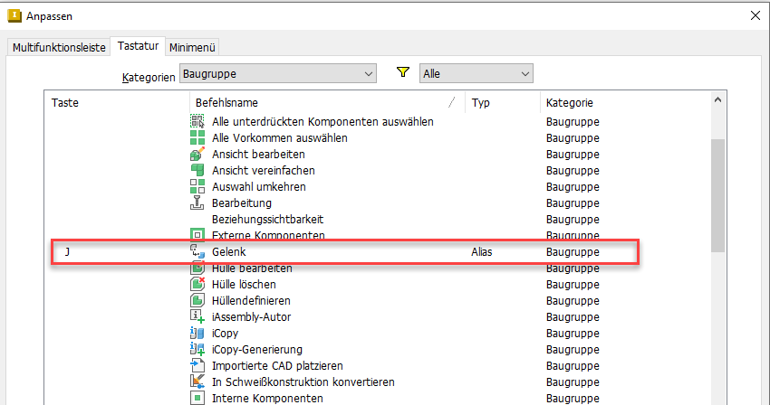

Verbesserungen bei Tastenkürzeln
Die Taste J ist nun als Tastenkürzeln zugewiesen, um den Befehl Gelenk platzieren in Baugruppen, Schweißkonstruktionen und der dynamischen Simulation aufzurufen.
