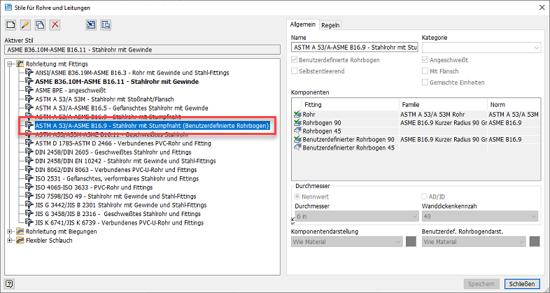

Neue benutzerdefinierte Bogenstile
Neue Stile, die die Verwendung von benutzerdefinierten Rohrbogen unterstützen (Benutzerdefinierter Rohrbogen 45, Benutzerdefinierter Winkel 90), sind im Dialogfeld Rohr- und Leitungsstile verfügbar.

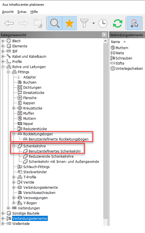

Metadaten der Markierungskarte
Neben der Bibliothek Benutzerdefinierte Rohrbogen wird auch die Bibliothek Benutzerdefinierte Rückleitungsbogen hinzugefügt. Bauteile aus beiden Bibliotheken können erstellt und publiziert werden.
Weitere Informationen finden Sie unter So erstellen Sie neue Rohr- und Leitungsstile.
Weitere Informationen finden Sie unter So erstellen Sie Rohr- und Leitungsbauteile.
