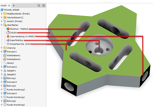

Erfahren Sie mehr über das neue Oberflächenelement, das in dieser Version von Inventor hinzugefügt wurde.
Mit dem neuen Oberflächenelement können Sie nicht nur das Aussehen Ihrer Bauteile, Komponenten und Baugruppen festlegen, sondern auch den Fertigungsprozess, wie beispielsweise Materialbeschichtung oder Oberflächengüte.
Alle angewendeten Oberflächen werden in einem neuen Ordner Oberflächen im Browser aufgelistet. Sie können die Oberflächen im Browser-Knoten neu anordnen, unterdrücken, umbenennen oder löschen.

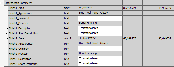

Jede Oberflächenelementeinstellung verfügt über einen Parameter mit einem entsprechenden eindeutigen Namen in der Kategorie Schlichtparameter im Dialogfeld Parameter. Alle Schlichtparameter können exportiert werden. Exportierte Parameter werden in iProperties angezeigt. Beachten Sie, dass Änderungen an iProperties sich nicht auf die Modelloberflächenelement-Parameter auswirken.
