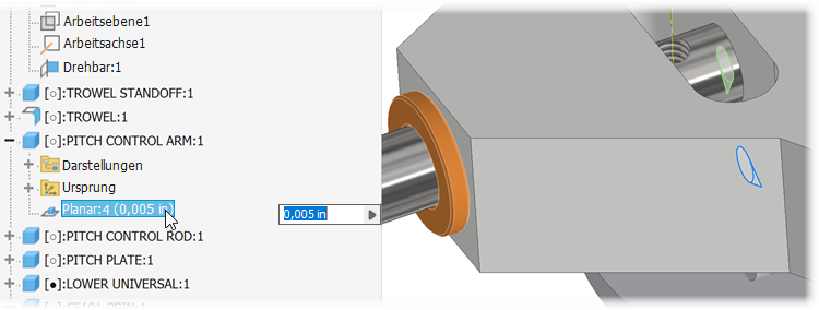

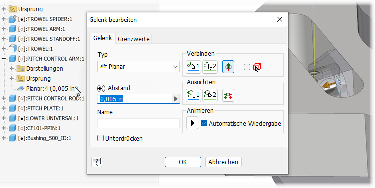

Verbesserung bei Gelenken
Um einen Gelenkwert zu ändern, klicken Sie im Modell-Browser auf ein Gelenk und bearbeiten den Wert. Um ein Gelenk zu bearbeiten, doppelklicken Sie im Modell-Browser auf ein Gelenk, um das Dialogfeld anzuzeigen, oder doppelklicken Sie im Grafikbereich auf das Gelenksymbol, um das Gelenk zu bearbeiten.
Einzelklick
Einzelklick
Doppelklicken
Doppelklicken
Weitere Informationen finden Sie unter So definieren und verwalten Sie Gelenkbeziehungen.

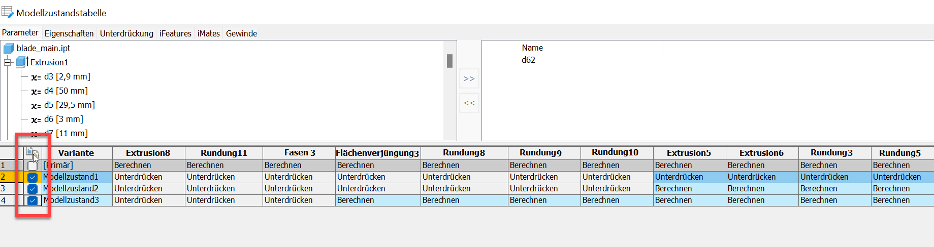

Hervorheben von Unterschieden, um Werte in Tabellenzeilen zu vergleichen
Beim Bearbeiten einer iComponent- oder Modellzustandstabelle wurde eine neue Spalte Vergleichen mit einem Kontrollkästchen zum Auswählen von Zeilen hinzugefügt. Vorgabemäßig sind alle Zeilen deaktiviert. Aktivieren oder deaktivieren Sie die Zeilen, die Sie dem Vergleich hinzufügen oder aus dem Vergleich entfernen möchten.
Wenn mehr als zwei Zeilen verglichen werden, wird die erste ausgewählte Zeile als Basis für den Vergleich mit anderen Zeilen verwendet. Wenn die Basiszeile gelöscht wird, wird die zweite ausgewählte Zeile als Basis verwendet. Wenn der Schalter Alle Zeilen aktiviert ist, wird die erste Zeile weiterhin als Basis verwendet. Um die Basisvergleichszeile zu ändern, wählen Sie Als Vorgabezeile festlegen aus dem Kontextmenü.
Die verglichenen Zeilen und Zellen werden in unterschiedlichen Farben dargestellt:
Weitere Informationen finden Sie unter So erstellen Sie Bauteile oder iParts.

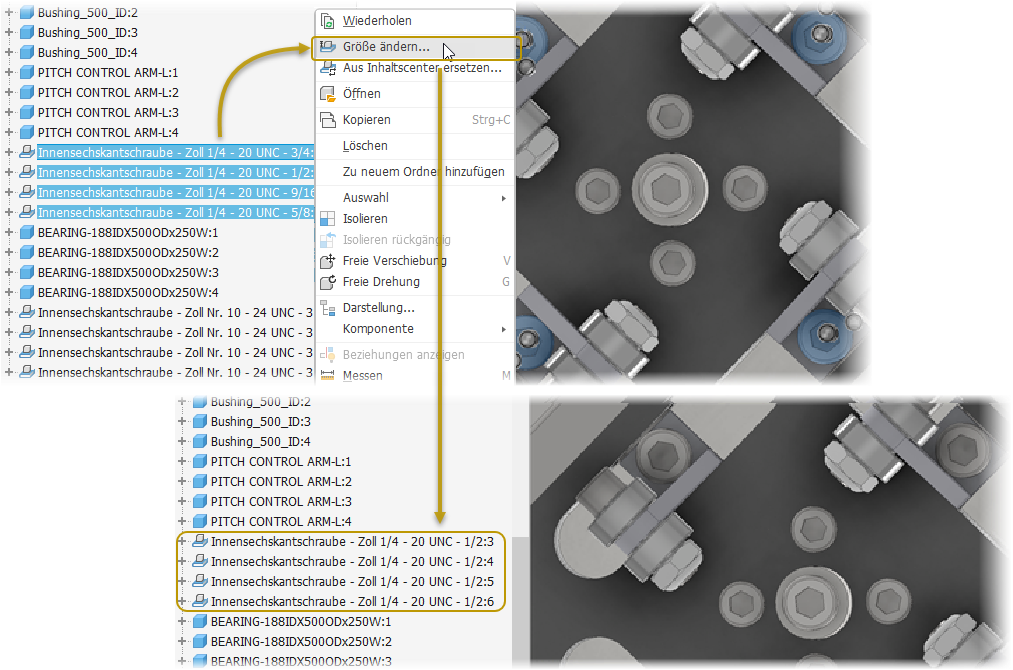

Inhaltscenter-Komponente - Größe ändern
Sie können nun mehrere Inhaltscenter-Komponenten derselben Familie auswählen und die Größe aller ausgewählten Komponenten in eine gemeinsame Größe ändern. Größe ändern wird aktiviert, wenn alle ausgewählten Komponenten unabhängig von ihrer Größe zur selben Familie gehören. Das Dialogfeld Komponente wird mit den Parametern der ersten ausgewählten Komponente ausgefüllt.
Weitere Informationen finden Sie unter So bearbeiten Sie platzierte Inhaltscenter-Bauteile.
