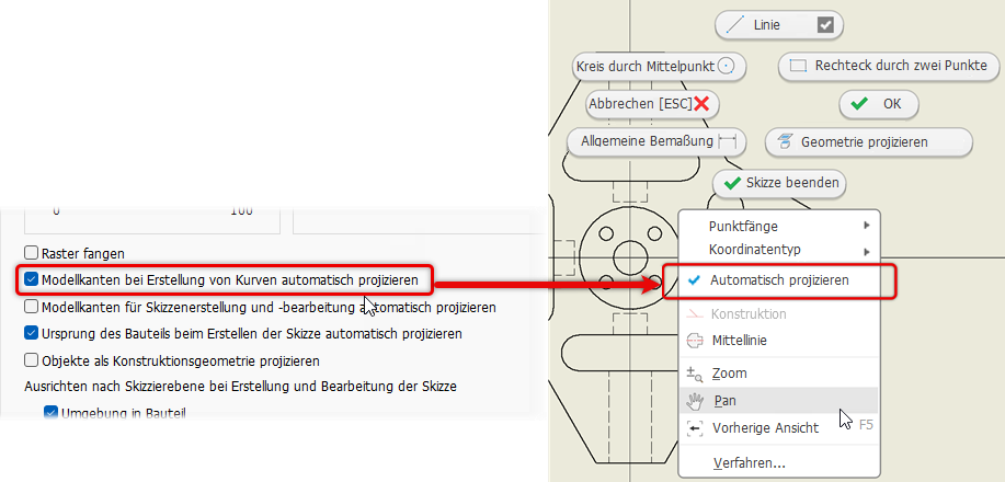

Automatisch projizieren für Zeichnungsskizzen
Die Option Automatisch projizieren für Zeichnungsskizzen ist jetzt verfügbar. Sie kann über ein Befehls-Kontextmenü aktiviert oder deaktiviert werden, z. B. Linie, Kreis usw. Die Vorgabeeinstellung für Automatisch projizieren wird über die Einstellung unter Anwendungsoptionen > Registerkarte Skizze > Modellkanten bei Erstellung von Kurven automatisch projizieren verwaltet.
Weitere Informationen zu Zeichnungsskizzen finden Sie unter So arbeiten Sie mit Skizzen in Zeichnungen.

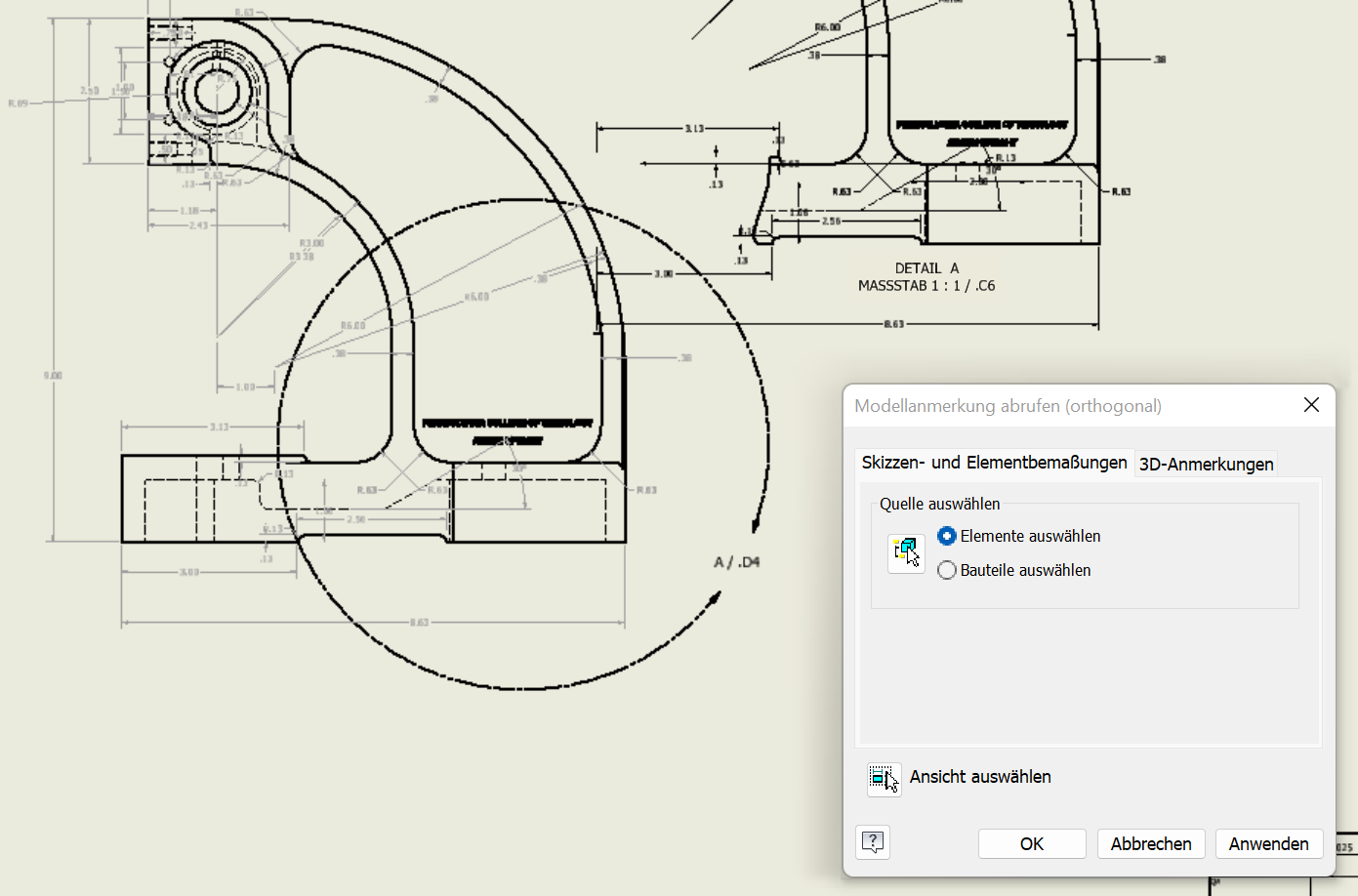

Wiederherstellen von Modellanmerkungen
Modellanmerkungen (Modell und 3DA) können mehrmals abgerufen werden, wenn eine Ansicht Teil einer Familie von Ansichten ist. Dies gilt nicht, wenn Sie eine Erstansicht mit mehreren Ansichten erstellen und die Wiederherstellung beim Platzieren der Ansicht in den Anwendungsoptionen aktiviert ist.
Fortlaufende Ansichtsbeschriftung
Wenn Sie bisher eine Ansicht platziert und anschließend gelöscht haben, wurde die Nummerierung der Details einfach fortgesetzt. Wenn Sie nun den letzten Schnitt, das letzte Detail oder die letzte Hilfsansicht (oder mehrere davon) löschen, wird die Beschriftung der neuen Ansicht (z.B. A, B...) angepasst, sodass der Index ab der letzten vorhandenen Ansichtsbezeichnung in der Zeichnung fortgesetzt wird.
