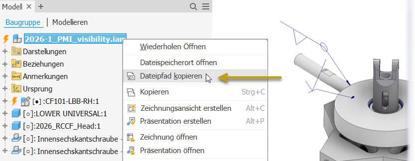

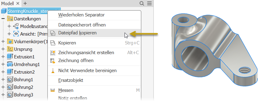

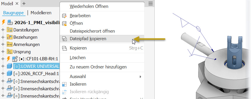

Dateipfad kopieren
Das Kontextmenü für eine Bauteil- oder Baugruppendatei enthält jetzt den Befehl Dateipfad kopieren. Dies ist eine einfache Methode, um den Dateipfad einer Komponente für den Zugriff auf andere Dateien im gleichen Pfad zu verwenden.
Baugruppenzugriff
Bauteilzugriff
Einschließen von Bauteilen in eine Baugruppe

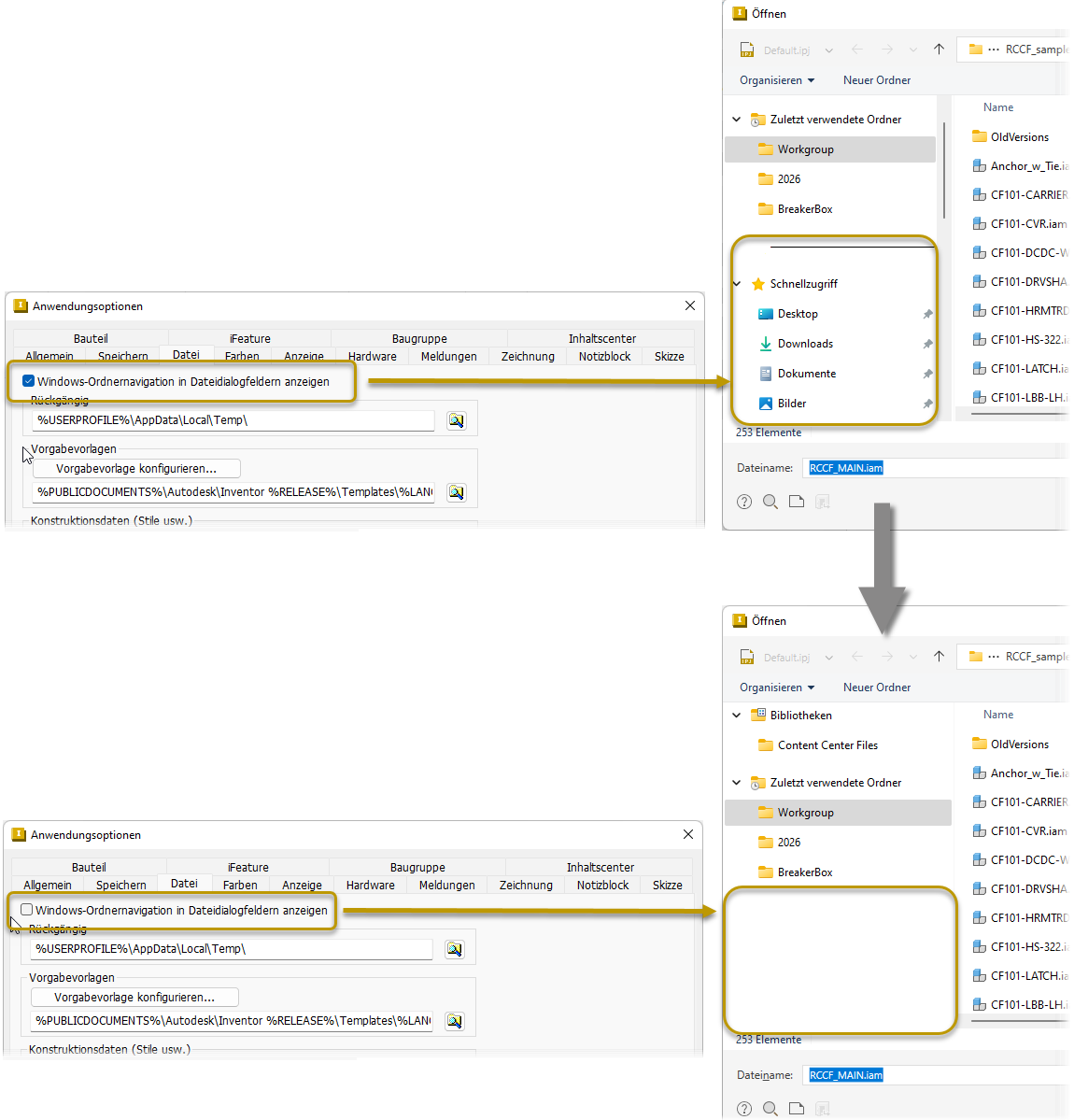

Verbesserung bei der Navigation im Dialogfeld Öffnen
Sie können jetzt die Anzeige des Windows-Navigationsbereichs im Dialogfeld Öffnen mit der neuen Einstellung Anwendungsoptionen > Registerkarte Dateien Windows-Ordnernavigation in den Datei-Dialogfeldern anzeigen steuern.
Weitere Informationen finden Sie unter So öffnen oder importieren Sie eine Datei.
