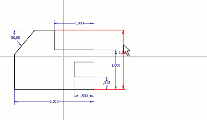

Umkehren der Bemaßungsrichtung
Bemaßungsrichtung umkehren
Sie können die Richtung von Skizzengeometrie nun mit der Option Richtung umkehren im Kontextmenü einer Skizzenbemaßung ändern. Einzelne oder mehrere Bemaßungen können ausgewählt und umgekehrt werden. Sie müssen die Skizze bearbeiten, um die Richtung umzukehren.
Weitere Informationen finden Sie unter So arbeiten Sie mit Skizzenbemaßungen.

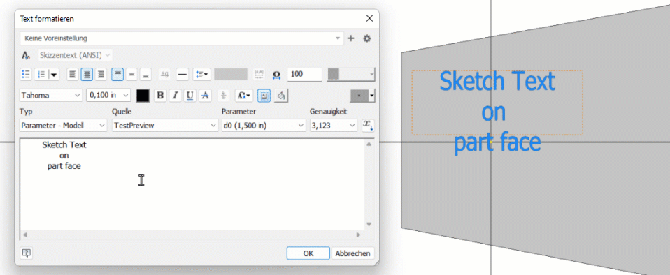

Vorschau für Skizzentext
Die Vorschau wurde für alle planaren 2D-Skizzentexte verbessert. Der Text wird beim Erstellen oder Bearbeiten von Skizzentext als Vorschau angezeigt und mit Änderungen aktualisiert, während diese vorgenommen werden.
