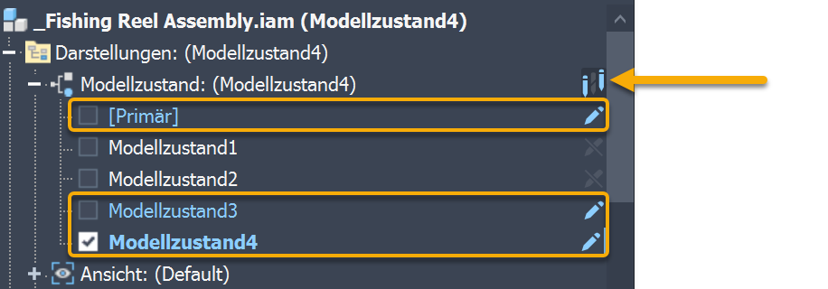

Delegierte Modellzustände immer erweitern, wenn der MS-Knoten erweitert wird
Bisher wurden beim Erweitern des Ordners Modellzustand alle untergeordneten delegierten Modellzustände unter einem Erweiterungselement ausgeblendet, wodurch sie schwer zu finden waren und mehr Mausklicks erforderlich waren. Ab dieser Version werden beim Erweitern des Ordners Modellzustand alle untergeordneten, delegierten Modellzustände ebenfalls erweitert und sind immer sichtbar.
Textfarbe des Modellzustands während der Bearbeitung in Blau aktualisiert
Bisher war es schwierig, beim Anzeigen des Texts schnell zu erkennen, welche Modellzustände bearbeitet wurden. Jetzt wird der bearbeitete Modellzustand blau angezeigt. Beachten Sie, dass diese Änderung nur für Modellzustände gilt und keine Auswirkungen auf iComponents, Ansichten oder Positionen hat.

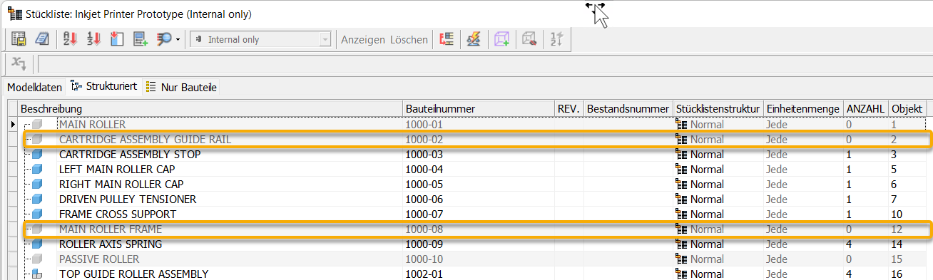

Stücklistenstil aktualisiert, um Elemente mit der Menge 0 anzuzeigen
Es ist jetzt einfacher, Elemente mit der Menge null in der Stückliste zu unterscheiden. Die Hintergrundfarbe für Zeilen mit der Menge null unterscheidet sich von der für andere Zeilen.

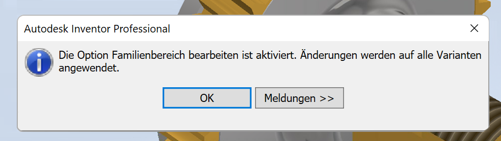

Warnung bei Wechsel zu Familienbereich für Modellzustände entfernt
Die Warnung, die beim Wechseln des Modellzustands zu einem Familienbereich angezeigt wurde, wurde jetzt entfernt.
Warnung zu Modellzuständen
