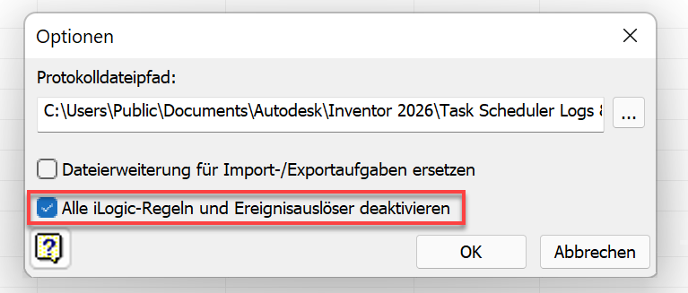

Deaktivieren von iLogic-Regeln und Ereignisauslösern in der Aufgabenplanung
Verwenden Sie beim Ausführen von Aufgaben der Aufgabenplanung das neue Kontrollkästchen, um alle iLogic-Regeln und Ereignisauslöser zu deaktivieren.
