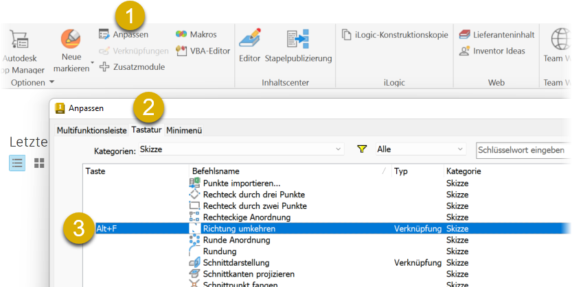

Anpassung
Sie können nun mit dem Befehl Anpassen einen Kurzbefehl für die Option Richtung umkehren, die in 2026.1 eingeführt wurde, zur Skizzierumgebung hinzufügen.
Kurzbefehl zum Umkehren von Bemaßungen
Weitere Informationen finden Sie unter So arbeiten Sie mit benutzerdefinierten Befehlsaliasnamen und Kurzbefehlen.
