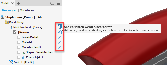

Hinzufügen von Vektor-Symbolen für die blauen Punkte im Browser und Bearbeiten von Stiftsymbolen für den Modellzustand
Blauer Punktindikator im Browser
Die neue Option Blaupunktanzeige ausblenden wurde dem Hamburger-Menü für einen Exemplar-Browser-Knoten hinzugefügt, der in den Modellzuständen oder der iPart/iAssembly-Tabelle verfolgt wird. Blaue Punkte werden auch bei Direktbearbeitung nur auf der Exemplarebene der Stammbaugruppe angezeigt. Bewegen Sie den Mauszeiger über den blauen Punkt, um die aktuellen Modellzustandseinstellungen anzuzeigen.
