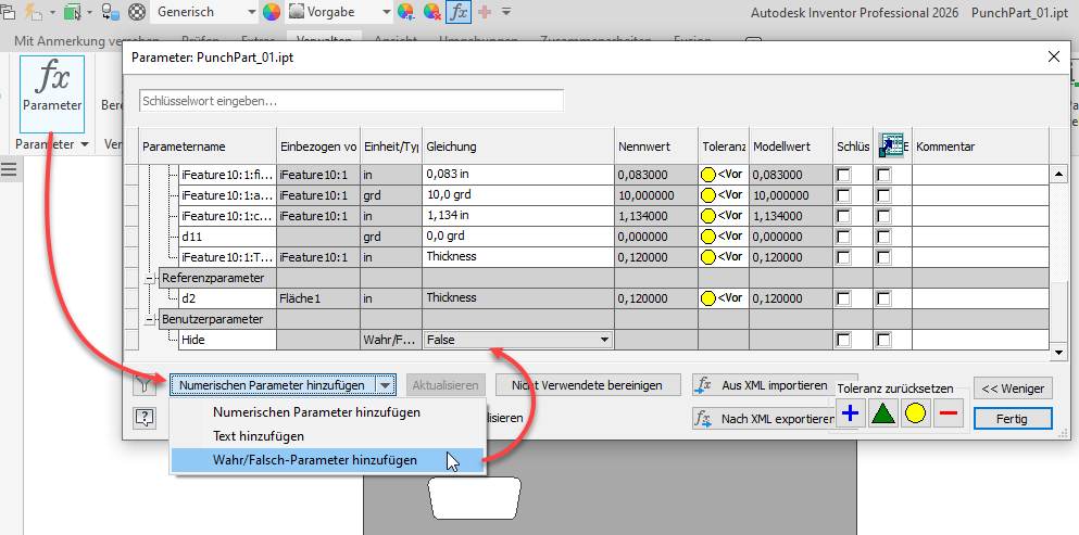

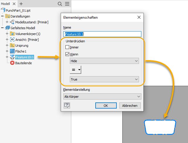

Neuer boolescher Parameter für Unterdrückung
Konturlasche PP
Ein neuer Parameter für Elementeigenschaften wird zur Verwendung bei der Unterdrückung von Bauteil-Modellelementen hinzugefügt. Fügen Sie den Wahr/Falsch-Parameter zum Modell hinzu, und steuern Sie dann die Elementunterdrückung über das Dialogfeld Elementeigenschaften.
Weitere Informationen finden Sie unter Parameter in Modellen.
