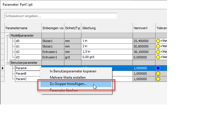

Im Dialogfeld Parameter ist es jetzt möglich, Parameter in benutzerdefinierten Gruppen zu organisieren.
Parameter gruppieren
Zum Kontextmenü wurde die neue Option Zu Gruppe hinzufügen... hinzugefügt, mit der Sie Parameter zu vorhandenen Gruppen hinzufügen oder neue Parametergruppen erstellen können. Wählen Sie eine Parameterzeile aus, und klicken Sie auf Zu Gruppe hinzufügen... im Kontextmenü. Vorhandene Gruppen werden in einem Dropdown-Menü aufgelistet.
Aktivieren Sie das Kontrollkästchen "Neue Gruppe erstellen", um eine neue Gruppe zu erstellen. Um eine Gruppe (und ihre Parameter) umzubenennen oder zu löschen, wählen Sie das entsprechende Element im Kontextmenü der Gruppe aus.
Um eine Gruppe (und deren Parameter) umzubenennen oder zu löschen, wählen Sie das entsprechende Element (Gruppe löschen oder Gruppe umbenennen) im Kontextmenü der Gruppe aus.
Wählen Sie im Kontextmenü in der Parameter-Zeile Parameter aus Gruppe löschen aus, um einen Parameter aus einer Gruppe zu entfernen. Es ist nicht möglich, Parameter zu bestimmten Gruppen hinzuzufügen, z. B. zu Oberflächen-Parametern.
