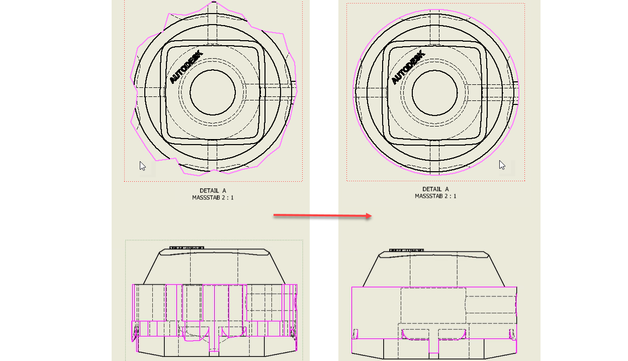

Kanten in parallelen Ansichten
In dieser Version wurde die Anzeige von Kanten mit gezackten Linien aktualisiert, um sie zu vereinfachen und übersichtlicher zu gestalten.
Die Änderungen werden für die folgenden Ansichten vorgenommen:
Die neuen Kanten werden in neuen Zeichnungen erstellt, vorhandene Zeichnungen werden nicht aktualisiert. Um vorhandene Zeichnungsansichten zu aktualisieren, wählen Sie die Option Schnittkanten als glatt festlegen aus.
